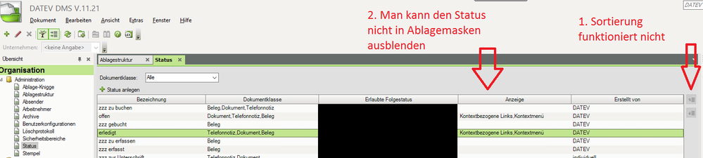

Als Steuerberater wünsche ich mir, dass ich die Status-Liste für Dokumente ordentlich administrieren kann
Bei der Administration der Statusse treten momentan zwei Probleme auf:
1. Es kann nicht sortiert werden. Die Button zur Sortierung sind immer ausgegraut, egal welcher Status markiert ist. Eine Notlösung mit einer Umbenennung mit einer vorangestellten Zahl ändert die Reihenfolge auch nicht, dafür bringen aber scheinbar willkürlich irgendwelche Haken oder Nicht-Haken für die Spalten Dokumentenklasse, Anzeige und erlaubter Folgestatus die Reihenfolge teilweise durcheinander.
2. Man kann einen (unerwünschten) einzelnen Status zwar in den kontextbezogenen Links und im Rechtsklickmenü ausblenden, nicht jedoch in der normalen Ablagemaske.
Somit hat man momentan keine Chance die Auswahlliste in der Ablagemaske zu filtern bzw. zu sortieren.
Anmerkung: Das Abhaken für die Dokumentenklasse "Dokument" funktioniert leider auch nicht richtig, da bei manchen Statussen angeblich Dokumente mit diesem Status vorhanden sind, aber in der DMS-Suche leider nicht gefunden werden können.

Hallo mvw,
wählen Sie oben bei Dokumentenklasse mal was anderes als alle aus. Dann können Sie die Reihenfolge ändern.
Die Sortierung funktioniert nur innerhalb einer Dokumentenklasse.

Hallo mvw,
vielen Dank für Ihre Idee.
Zu 1. hat Ihnen @flange schon den notwendigen "Kniff" erklärt. Vielen Dank dafür.
Zur Anmerkung: Prüfen Sie, falls nicht bereits passiert, im "Papierkorb" in DATEV DMS, ob dort noch Dokumente mit dem jeweiligen Status vorhanden sind und damit das Abhaken der Dokumentklasse verhindern.
