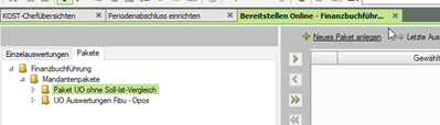

wir nutzen den Periodenabschluss seit zwei Monaten in der Kanzlei. Wir haben Kanzleiweite Arbeitspakete für den Periodenabschluss angelegt (über Stammdaten - Periodenabschluss einrichten), kanzleiweite Auswertungspakete definiert und die Funktion gesperrt, dass Mitarbeiter die Auswertungspakete ändern können.
Leider kommt es immer wieder dazu, dass einzelne Auswertungspakete nicht mehr im Periodenabschluss vorhanden sind und neu hinzugefügt werden müssen, obwohl alles kanzleiweit angelegt ist...
Wir möchten verschiedene Auswertungspakete in DMS und in DUO ablegen. Diese wurden beim Periodenabschluss (über Stammdaten - Periodenabschluss einrichten) auch hinterlegt und gespeichert. Bei einem Mandanten fehlt mal das eine Paket, bei einem anderen Mandanten das andere Paket - aber nie fehlen beide Pakete. Wir haben auch schon etliche Male die Auswertungspakete hinzugefügt und immer wieder waren sie weg. Eine Änderung der Auswertungspakete erfolgte nicht.
Hatte das Problem noch jemand und konnte es lösen?
