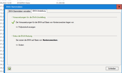

das scheint aber nur BWAs zu betreffen, die auf der "bisherigen BWA" (also nicht auf Basis von Kontenzwecken) aufbauen. In den meisten Fällen dürfte der Vorjahresvergleich also funktionieren: BWA-Vorjahresvergleich: Keine Daten vorhanden - DATEV Hilfe-Center

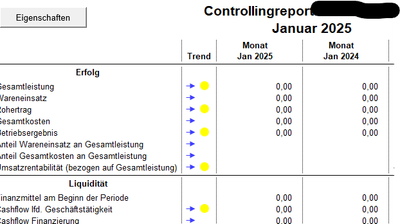

Das Problem haben wir auch seit dem Update. Ebenfalls werden im Controlling Report keine Daten ausgegeben. Gibt es da einen Zusammenhang?

Wir haben bei einem Mandanten Testweise die BWA auf Kontenzwecke umgestellt und es funktioniert wieder.

Können Sie mir sagen ober der Controlling-Report in Excel auch wieder Zahlen liefert?
massard
Nachricht 24 von 36
6179 Mal angesehen
Funktioniert.
