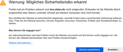

 Hatte früh der erste Anruf... Wenn man DUO startet aus dem Browser startet.
windmann.it
tu_heggi
Nachricht 2 von 50
3232 Mal angesehen
Hier auch!
LS4B
Nachricht 3 von 50
3224 Mal angesehen
Hab keine SmartCard aber ich denke => Erweitert => mach trotzdem weiter wird wohl funktionieren.
windmann.it
tu_heggi
Nachricht 4 von 50
3203 Mal angesehen
ja funktioniert trotzdem, irritiert natürlich wieder alle. Juhu wenn sich jetzt alle 500.000 DUO Nutzer beim Berater oder der IT deswegen melden 😖
björn
Nachricht 5 von 50
3197 Mal angesehen
Hier auch das gleiche Problem.
Es tritt auch auf wenn DUO aus REWE geöffnet wird.
Wenn man dann auf Erweitert und unten auf den Link klickt kann man sich trotzdem ganz normal anmelden.
Außerdem tritt der Fehler dann nicht mehr auf.

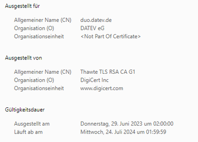

Einfach mal nen Zertifikat abgelaufen... Denk ich. Wäre "autsch", wenn so was, sorry "dämliches" einem so großen Softwarehaus passiert.

Na das bin ich mal auf die Begründung gespannt, warm das Zertifikat ausgelaufen (?) unsicher geworden (?) what ever ist

Zeitablauf. Sowas sollte man sich auf Termin legen 🙂

Witzig ist, dass es je nach Aufruf passiert...
https://duo.datev.de --> ergibt Zertifikatsfehler
duo.datev.de --> wird auf die WebApps umgeleitet, kein Fehler
Aufruf aus Rechnungswesen --> https://duo.datev.de/..... --> Fehler
Super gelaufen...

Wie lange dauert es, bis ein neues Zertifikat ausgestellt wurde?
In der Theorie ist das eine Sache von fünf Minuten. In der (DATEV-)Praxis … warten wir's ab.

der Zertifikatsfehler wurde behoben, https://duo.datev.de ist wieder erreichbar.
