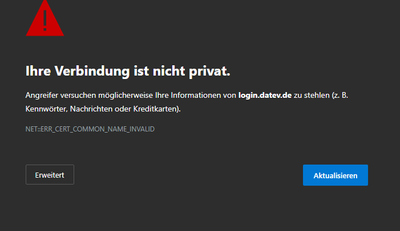

Nö, der Fehler ist nicht behoben. Heute vormittag war noch alles tadellos, nach der Mittagspause komme ich nicht mehr rein, es wird eine unsichere Verbindung gemeldet.
Also auf ins Wochenende......

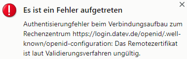

Was hat es hiermit auf sich?
Gibt's beim Synchronisieren aus LODAS nach Personaldaten.
EDITH: Oh, komme zu spät. OK. Gebe ich mal weiter. Nerviger 💩, wenn Grundalgen IT nicht funktionieren.

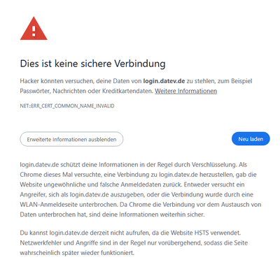

_lars_
Nachricht 48 von 50
1490 Mal angesehen
Bei meinen Kunden auch. Der "COMMON_NAME_INVALID" deutet darauf hin, daß im Zertifikat der FQDN "login.datev.de" fehlt(e).
Hier geht's jetzt wieder.

Nachricht 49 von 50
1479 Mal angesehen
@chrisocki  schrieb:
Cache-Fehler? Bei mir sind keine Auffälligkeiten.
HTTPS kann prinzipbedingt nicht gecached werden.
_lars_
