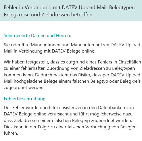

Ja, dazu gab es eine Email an die Kanzleien mit dem Betreff:
"Fehler in Verbindung mit DATEV Upload Mail: Belegtypen, Belegkreise und Zieladressen betroffen".
Darin wir das ganze Schlamassel beschrieben.
Die Mandanten, die es betrifft, haben genau diesen Fehler, den Sie von Ihren Mandanten geschildert bekommen.

Guten Morgen Herr Lutz,
in der DATEV E-Mail steht folgender Hinweis, dass die betroffenen Mandanten ebenfalls informiert werden.
Ob der Mandant damit was anfangen kann, steht auf einem anderen Blatt. 🙂 Aber man kann darauf verweisen.
Allerdings, wenn die Kanzlei nicht informiert wurde habe ich keine Information ob dann überhaupt das Mandat informiert wurde.

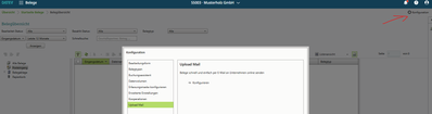

ich habe die mail auch bekommen und finde nicht den Zugang zur "Konfiguration "
kann mir jemand einen Tipp geben, wo genau ich die Schaltfläche dafür finde?
LG,
KGR1994
Nachricht 30 von 48
765 Mal angesehen
 Übersicht - Startseite Belege - Belegübersicht
Anschließend rechter oberer Bildschirmrand, Konfiguration
