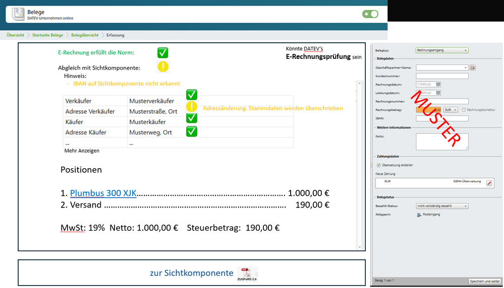

Bitteschön. Ein kostenloses Konzept für euch! Ihr dürft es nutzen!
die Datenvisualisierung ist darauf ausgelegt, die strukturierten Daten der E-Rechnung unabhängig von der PDF-Dateivollständigdarzustellen.

Eigentlich sollte es absolut kein Hexenwerk sein:
Voreinstellung ob PDF oder Visualisierung - Umschaltung der Ansicht per Button
Vernünftige Dublettenprüfung
Vorbelegung, welche Rechnung per LS bezahlt werden...
Es könnte schon viel nutzerfreundlicher sein
