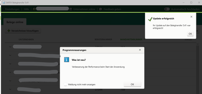

Hat das denn niemand getestet???
Was passiert wohl beim <KLICK> auf das "erfolgreich"- OK ?
Nichts !!!
Warum??? Weil die "Programmneuerungen" alles sperren
Klick auf "Programmneuerungen" - Fenster Weg, aber keine "Neuerungen"...

Was ist des? 😮 Dann den korrekten Pfad kopiert, den @janm hier gepostet hat und damit den Belegtransfer gestartet: dann ging der Belegtransfer auch.
Und wer meint, ich vermeide den Belegtransfer doch: Das ist korrekt. Aber um die Rechnungsdatenservices zu bestellen, braucht man einen mIDentity aus der Mitgliedschaft, richtig @andrereissig? Das habe ich hier nicht, weil der User seinen mIDentity aus seiner Mitgliedschaft in einer andere mitgebracht hat, um damit sich die Wechlelei zu sparen. Ohne myDATEV aber keine RDS 1.0 Schnittstelle.
