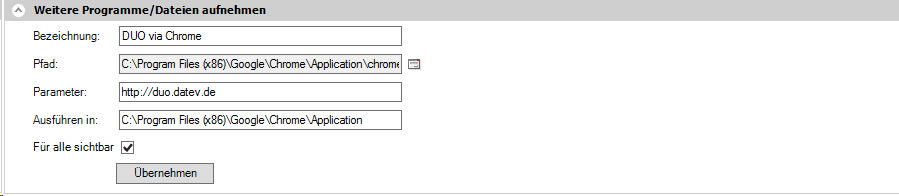

Hallo Herr Ziegler,
Sie könnten sich im Arbeitsplatz eine eigene Verknüpfung über "Weitere Programme/Dateien aufnehmen" anlegen:

Hallo Ziegler,
bei allen DATEV-Standardverknüpfungen ist der Internetexplorer als Anwendung für DUO hinterlegt. Dies können Sie auch durch das Ändern des Standardbrowsers nicht richten.
Bitte hinterlegen Sie eine eigene Verknüpfung für Chrome mit dem Link:
http://duo.datev.de/
Ob Sie dies am Desktop oder direkt im DATEV Arbeitsplatz machen ist ja Ihnen überlassen.

Hallo Herr Ziegler,
versuchen Sie es einmal mit der von Herrn Schreiber beschriebenen Variante* und geben Sie beim Pfad den Pfad zu Chrome gefolgt von der URL ein, also
"C:\...\chrome.exe" https://duo.datev.de
(https://itler.net/url-webseite-mit-bestimmten-browser-oeffnen/)
Könnte klappen. Hab's aber nicht getestet.
*Nachtrag: So funktioniert's:

Hallo!
Habe das eben mal ausprobiert. Ist zwar noch nicht schön, aber funktioniert. Danke.

Programmaufruf DUO mit Chrome in DATEV Arbeitsplatz hinzufügen:
1. Im DATEV Arbeitsplatz im Dialog "Programm öffnen" in die Programmliste mit der rechten Maus klicken.
2. Klick auf "Programm hinzufügen".
3. Im neuen Fenster auf Registerkarte "Weitere Programme/Dateien" klicken.
4. Am unteren Rand auf "Weiter Programme/Dateien aufnehmen" klicken.
5. Felder ausfüllen:
- Bezeichnung: Unternehmen online Chrome
- Pfad: C:\Program Files (x86)\Google\Chrome\Application\chrome.exe
- Parameter: http://duo.datev.de
- Ausführen in: C:\Program Files (x86)\Google\Chrome\Application
6. Klick auf "Übernehmen".
7. Rechts neben dem Listeneintrag auf "Zu 'Programm öffnen' hinzufügen" klicken und gewünschte Angaben
bestätigen.
8. Der neue Eintrag ist jetzt im Dialog "Programm öffnen" aufrufbar.
