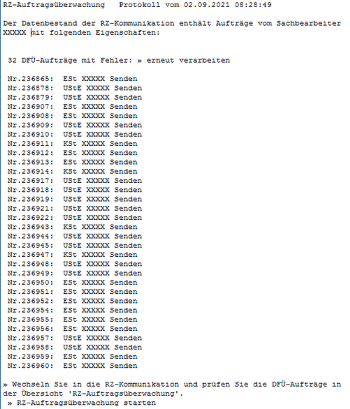

Hallo Frau Herold,
die RZ Auftragsüberwachung meldet heute morgen noch:
Nach Rücksetzen des Kennzeichens in der RZ Kommunikation werden jetzt alle verarbeitet...

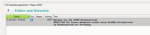

Ich wollte um 18.42 Uhr meine letzte Steuererklärung rausschicken. Und auch diese ist bereits nicht durchgegangen.
Obwohl die Erklärungen inzwischen raus sind (ich habe zumindest ein Transferticket) ist aber immer noch einiges im Argen:
  • Im Steuerprogramm wird ein Transferticket angezeigt.
  • In der Übersicht "Elektronische Übermittlung"  (Geschäftsfeldübersicht) wird immer noch der falsche "Elsterstatus" angezeigt.
  • ebenso fehlen in der Schnellinfo "Steuern" (Mandantenübersicht) eine Reihe der "üblichen" Daten.

Auch nach mehrfachem Anstoßen sind heute noch vier (von vierzehn) Aufträgen mit dem Fehler RKZ84010 in unserer RZ-Übersicht!?

Jop, bei mir auch keine Änderung, daher hab ich ein Ticket an die DATEV geschrieben, die sollen sich darum kümmern. Dann hab ich auch gleichzeitig den Beweis fürs FA, dass es nicht an uns lag 😉

Hallo @RAHagena ,
dann melden Sie ich bitte per Servicekontakt bei uns, damit meine Kollegen sich das mit Ihnen anschauen können.

Liebe Frau Herold,
bei uns sieht es gut aus, alle Aufträge scheinen durchgegangen zu sein.
Auf den Übermittlungsprotokollen (z. B. für die SoBis) wird nun zwar angezeigt, Gesendet und bei DATEV RZ eingegangen, am 31.08.2021, Eingang bei FA (logische Folge), am 01.09.2021 Uhrzeit X.
Wir müssen abwarten, wie die Finanzverwaltung damit umgehen wird, da es teils auch Erklärungen mit entsprechenden Nachzahlungen sind.
Gibt es schon eine Dok.Nr. für die Bestätigung des DATEV RZ Problems, wie von Ihnen angekündigt?
