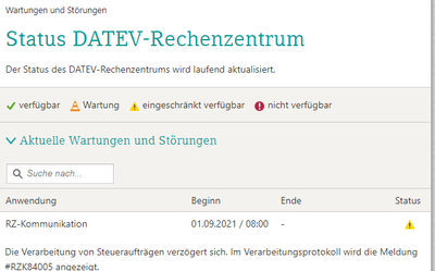

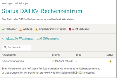

Hallo Frau @Stefanie_Herold
nochmals:
es liegt nach wie vor eine Falschmeldung seitens der DATEV vor:
Es ist hinlänglich bekannt, dass seit gestern Abend (ein Nutzer spricht von 20:30 Uhr, ich habe detailliert Probleme seit ca. 21 Uhr) Störungen in der Kommunikation mit dem Rechenzentrum auftreten. Diese sind bis jetzt nicht gelöst.
Warum veröffentlicht DATEV hier (m.E. bewusst) eine Falschmeldung? Die Probleme existieren NICHT erst seit heute Morgen 8 Uhr wie diese Quelle behauptet https://www.datev-status.de/dsk/ext_site/app.html (Abrufzeit 09:55 Uhr)
Screenshot:
Es geht hier auch um Ehrlichkeit und Glaubwürdigkeit!
nochmals:
Screenshot:
@mosachse
Danke für den Hinweis, dass war einfach nur ein menschlicher Fehler in der hektischen Situation heute morgen und ist bereits korrigiert.
Wie erwähnt sind wir aktuell dabei alle Informationen zu sortieren und prüfen und parallel möglichst schnell Informationen rauszugeben, die dann leider noch nicht immer einen gesicherten Informationsstand als Grundlage haben.
VG Stefanie Herold

Update 11:45 Uhr
Die Nachverarbeitung ist weiterhin im Gange.
Alle Aufträge, die aktuell mit #RZK84005 und #RZK84010 aktuell in der RZ-Komm stehen, werden automatisiert nachverarbeitet.
Je nachdem welchen Status die Nachverarbeitung des einzelnen Ordnungsbegriffs im Rechenzentrum hat, kommt es beim erneuten Senden des Auftrags wieder zu den genannten Fehlermeldungen.
Bitte senden Sie daher vorerst diese Aufträge nicht erneut.
Ich melde, wenn es was Neues gibt.
VG Stefanie Herold
