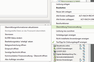

Wenn Sie rechtsklicken bspw auf die Leistung Körperschaftsteuer müsste doch folgende Auswahl erscheinen:
Sonstige Nachricht öffnen !

So funktioniert es. Vielen Dank!
Ich hatte es links über den Arbeitsplatz Digitale Kommunikation mit Inst und dann auf weitere Übermittlungen aufgerufen.

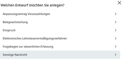

Neuen Entwurf anlegen -> Mandanten für den neuen Entwurf auswählen ->
Danke, dass Sie mich drauf gebracht haben, da nochmals zu schauen. Sehe ich heute zum ersten Mal, dass das nun hier zentral geht.

"Weitere Übermittlungen" und hier lässt sich jetzt auch (was m.E. neu integriert wurde) die sonstigen Nachrichten auch über
Ja es lässt sich hier auswählen, aber es kommt die Fehlermeldung wegen Steuer Leistung. Bei Auswahl über das Steuerprogramm geht es.
Nachricht 9 von 34
1659 Mal angesehen
Also bei mir funktioniert es über "Weitere Übermittlungen"; grade getestet.

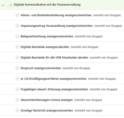

Achtung: Da müssen dann auch die Rechte in der RVo korrekt sitzen. Hier am besten nochmal nachschauen:
tax
Nachricht 12 von 34
1630 Mal angesehen
Rechte sind vergeben

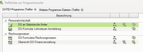

Vielleicht habe ich Sie auch missverstanden, aber fürs Meldeverfahren gibt es doch die Anwendungen
 und
Einfach mal im Arbeitsplatz in die Programmsuche "DÜ" eingeben und
Müssen natürlich installiert sein.
