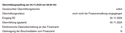

Liebe Community,
ich habe eine EStE für meinen Mandanten übermittelt, und der Status steht immer noch als "noch nicht bei Finanzverwaltung eingegangen".
Wenn ich das RZ-Verarbeitungsprotokoll aufrufe, sehe ich die folgende Meldung:
#ESEI116H Für diesen Mandanten stehen keine ELSTER-Informationen
im Rechenzentrum zur Verfügung. (Auftrag 68)
Liegt der fehlende Eingang bei der Finanzverwaltung daran?
Danke und viele Grüße

Ich muss das Thema nochmal aufgreifen:
Offenbar ist auf die Meldung "noch nicht bei Finanzverwaltung eingegangen" wenig Verlass.
Folgende Szenarien habe ich beobachtet:
- Übermittlungen aus Steuerprogrammen und Jahresabschluss werden als "noch nicht bei Finanzverwaltung eingegangen" angezeigt, obwohl die schon lange übermittelt, beim FA eingegangen, veranlagt und deren Bescheiddaten schon rückübertragen sind.
- Übermittlungen werden angezeigt werden als "noch nicht bei Finanzverwaltung eingegangen", aber gleichzeitig ist dahinter ein Datum "Eingang Finanzverwaltung" angegeben?!
- Übermittlungen werden angezeigt werden als "noch nicht bei Finanzverwaltung eingegangen". Aber ein Datum "Eingang Rechenzentrum 31.07.2024" und ein Datum "Eingang Finanzverwaltung 26.07.2024" liegt vor?! Ein Phänomen also, denn das RZ kann offenbar Daten übermitteln, die dort noch gar nicht vorliegen bzw. erst 5 Tage später bei uns raus gehen.
Mir wird Angst und Bang, wenn ich mir überlege, dass man sich auf diese Aussagen verlässt... Auf die Antwort vom Servicekontakt bin ich gespannt.

Im Abossystem passt offensichtlich alles. Das sollte es ja auch für jeden Mandanten gleich machen. Nur die Ergebnisse sind halt unterschiedlich.
Ich habe mittlerweile mit der Hotline drauf geschaut. Im ESt-Programm steht in den Elsterdaten "beim Finanzamt eingegangen". In der Übersicht "Elektronische Übermittlung" steht "nicht eingegangen". Aber wenn man die Elsterdaten im Steuerprogramm einmal aufgerufen hat, dann gleicht es sich offenbar mit der Übersicht ab. Und warum das RZ-Datum nach den FA-Datum liegt...weiß man auch nicht. Kann ja auch nicht sein.
Die wirklich nette Dame konnte es sich auch nicht erklären und gibt das nun weitergeben an eine Fachabteilung.

Ich hatte zwischenzeitlich eine 4er-Telko mit der DATEV (Support, Fachbereich, Programmierer).
Das war sehr aufschlussreich. Es wurde wohl letzten Herbst (?) ein Update eingepflegt, was DATEV-seitige Fehler behoben hat. Allerdings kann dieses Update die Fehler nicht für die Vergangenheit davor beheben.
Es liegt aber - wie so oft - auch am User oder dass die Darstellung falsch interpretiert werden kann. So waren bei mir Fälle dabei, wo die Erklärungen bereitgestellt, übermittelt, veranlagt und der Bescheid schon zurück gespielt wurde. Irgendwann in diesem Zeitfenster wurde dann an der Erklärung nochmal etwas geändert, jedoch nicht an das Finanzamt übermittelt (weil nicht nötig). Sowas z.B. führt dann zu augenscheinlich unlogischen Datums-Einträgen (z.B. "bei FA eingegangen 25.03." und "an das Rechenzentrum übermittelt 27.05."). Und das ändert sich dann natürlich auch nicht mehr.
Ein anderes Problem war, dass der Aboauftrag zum Abholen der Daten eine "Lücke" hatte und dadurch eine Beraternummer (die nur wenige Ma-Nr. unter sich vereint) nicht abgerufen wurde. Als ich diese dann manuell aus dem Programm aktualisierte...schwups war alles richtig.
Also: ja, es ist noch nicht optimal in der Darstellung. Aber die meisten Fehler waren Anwender-Fehler.
Und: Ich habe noch bemängelt, dass man Aufträge nicht vollumfänglich im RZ löschen kann. Schließlich sind es meine Daten und meine Verantwortung. Man kann sie nur stornieren und dann stehen sie bis zum Sank-Nimmerleins-Tag in den Listen. Und das Datenvolumen des RZ wächst dann auch durch diese völlig unnützen Daten. Ich hoffe, das wird mal geändert und lieber 2 Warnhinweise vorher angezeigt.
@DKunz_KMS Wenn Sie keine Rückmeldungen über den FA-Eingang bekommen...prüfen Sie am besten auch mal den Aboauftrag dazu. Es lohnt sich 😉
