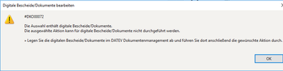

Die doppelt abgerufenen Bescheide lassen sich nun nicht mehr im Dokumentenkorb löschen sondern müssen im DMS abgelegt werden.
@Rebekka_Meier Ist das ggf. Teil der Problemlösung? Wenn ja, wie können nun die doppelt abgerufenen Bescheide gelöscht werden, ohne sie jedes Mal ablegen zu müssen?

das stimmt. Leider muss bei DIVA 2-Bescheiden aktuell derjenige, der diese abruft sie auch zuordnen, damit wir den Eingang bei der Finanzverwaltung bestätigen können. Derjenige muss entsprechend auch alle Voraussetzungen für DIVA 2 erfüllen, also inkl. identifizierter Smartcard für die VDB. Aus diesem Grund haben wir einige Funktionen sperren müssen. Leider kommt nun die Konstellation mit den doppelten in die Quere. Wir suchen gerade nach Lösungen, bitte geben Sie uns noch etwas Geduld.
Unabhängig davon wie eine allgemeine Lösung aussieht, melden Sie sich bitte bei uns per Servicekontakt wegen der doppelten Bescheide. Dann können wir Ihnen helfen.

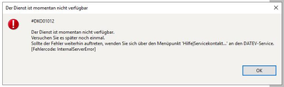

@metalposaunist schrieb:
Abhilfe dazu soll nächste Woche kommen - die Worte der DATEV in Gottes Ohr 🙏.
Ich habe bisher von DATEV nichts mehr dazu gehört? 🤔
Was ist da nun wieder kaputt? 😕 @Melanie_Koller: Und weiter geht's - auch hier 1:1 das gleiche Problem. DHC Suche 1 Eintrag; im Dokument ist #DKO01012 nicht mehr zu finden - an den Rechten hat sich bei uns nichts geändert. Bis gestern war noch alles OK. Und nun?

@metalposaunist Diesen Fehler hatte ich heute morgen auch. Später noch einmal versucht, dann war er weg.
Dafür hieß es dann, dass keine Bescheide bereitstehen würden, obwohl ich per Email Bescheide angekündigt bekommen hatte.
Im dritten Anlauf ließen sie sich dann doch abrufen...

Hallo @metalposaunist,
hier gilt das Gleiche wie in deinem gestrigen Beitrag: #INA10010 Software nicht vollständig trotz automat... - DATEV-Community - 353881
Will sagen: Das Hilfe-Dokument soll nicht gefunden werden, wenn die Fehlermeldung nicht enthalten ist. Auch hier hätte die QS erst nächste Woche gegriffen. Ich habe auch diese Zuordnung aus der Fallbasis entfernt. Danke fürs Bescheid geben. 🌻
