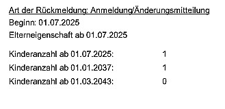

Irgendwie sind diese Rückmeldedaten doch etwas Mist, oder wie darf ich das verstehen:
Hat jetzt ein Kind unter 25 J., ab 01/2037 weiterhin ein Kind unter 25 Jahren (???) und ab 03/2043 kein Kind mehr unter 25 Jahren.
Die Änderungen ab 01/20237 und ab 03/2043 sind ja okay, aber aktuell sollten es zwei Kinder sein...

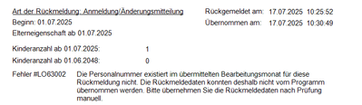

Wenig schön ist auch, dass Rückmeldungen für erst in späteren Monaten (hier Beginn 1.8.25) angelegte Arbeitnehmer erfolgen, die - natürlich - nicht automatisch übernommen werden.
Ja, es soll tatsächlich Arbeitsabläufe geben, wo Neueintritte im Voraus angelegt werden ...

1106 Mal angesehen
Die Rückmeldedaten wurden gar nicht übernommen oder bezieht sich die Meldung vielleicht nur darauf, dass sie im Juli nicht übernommen werden konnten, weil der MA da noch nicht angelegt war.
Ansonsten ist das mal richtig peinlich, falls tatsächlich keine Daten übernommen werden.
3.2 Anmeldung zum Abruf der Kinderdaten
Der Zeitpunkt der Anmeldung ist dabei abhängig vom Eintritt.
  • Wenn der Eintritt des Mitarbeiters maximal 1 Monat in der Zukunft liegt: Der Mitarbeiter wird in diesem Fall zum Monatsersten des aktuellen Kalendermonats angemeldet.
  • Wenn der Eintritt des Mitarbeiters mehr als 1 Monat in der Zukunft liegt: Der Mitarbeiter wird zum Monatsersten des aktuellen Kalendermonats angemeldet, sobald der Eintritt maximal 1 Monat in der Zukunft liegt.
Das heißt, es wird eine Anmeldung vor Eintrittsdatum gemacht, aber nicht berücksichtigt, dass der MA vielleicht erst im Eintrittsmonat angelegt ist?
Mein Gott. Wird hier überhaupt noch mal mitgedacht?
Sollten doch Daten zum Eintrittsdatum übernommen werden und nur die Hinweismeldung doof sein....ja wirklich nicht schön, aber ok und hoffentlich noch anpassbar.
