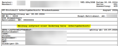

Neues von der Lastschriftfront:
Am 22.7. für einen recht neuen Mandanten in LODAS das Lastschriftmandat eingerichtet.
Am 22.7. und 31.7. erschien im Hinweisprotokoll die Meldung, dass das Lastschriftmandat noch nicht übermittelt werden konnte, da keine Anforderung der KK (Minijob-Zentrale) vorliegt.
Heute mit der August-Abrechnung kam dann unerwartet die Auswertung 435 und sagte, dass das LSM übermittelt worden ist.
Eine Anforderung der KK zum Arbeitgeberkonto habe ich aber weder gesehen, noch findet sie sich im Übernahmeprotokoll (da ist nur der Eintrag zur UV pogo_0-1725020520868.png).
Problem mit dem Übernahmeprotokoll? Gibt es eine andere Möglichkeit, die Anforderung zu finden?
Übermittlung jetzt doch ohne Anforderung möglich?

Hallo @pogo,
Was steht denn auf der 435 als Grund der Abgabe (oben unterstrichen)? Meldung aufgrund ....
Vielleicht ist die Abgabe wegen der Wahlerklärung der U1 abgegeben worden und Lastschrift nur "zufällig" mitgemeldet worden?
Dana
pogo
Nachricht 55 von 70
948 Mal angesehen
"aufgrund einer Änderung beim Arbeitgeberkonto"
Änderungen an Mandantendaten gab es bis auf "502 Auswertungen" am 31.7. (sehe da aber kein *) nach dem 18.7. auch nicht mehr.
DanaP
Nachricht 56 von 70
937 Mal angesehen
Dann ist die Übermittlung auf jeden Fall nicht von der Krankenkasse angefordert worden.
Meist soll ja die Lastschrift für neue Krankenkassen übermittelt werden und die können vielleicht erst nach der ersten Anforderung das Arbeitgeberkonto empfangen, da vorher kein Arbeitgeberkonto existiert. Und weil hier aber "nur" die Lastschrift zusätzlich erfasst wurde, hat eine Übermittlung ohne Anforderung stattgefunden?

Hallo, bräuchte mal einen kurzen Abriss der Abläufe:
- Vollmacht vom MDt. holen wir über RA ein (Idee - direkt für sämtliche KK, die im Rahmen der Lo-buchh. angelegt werden müssten)
- Die Gültigkeit der SEPA ist ja erst einen Tag nach dem aktuellen TAg möglich, also müsste man das vorab anstoßen?
oder
ist es noch so, dass es nur funktioniert, sobald die KK- die AG-Daten abfragen
bedeutet das, dass ich den ersten Monat dann überweisen müssten, bis die Sepa - LS greift?! oder bucht die KK dann ggf. später ab und zwar ohne Kosten und ohne unnötige Telefonate?
Danke für die Praktiker-Infos.
