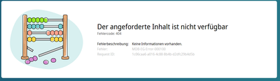

jensha
Nachricht 59 von 77
1162 Mal angesehen
ich habe den Export bestellt. Aber unter dem Link Lodas/Programmverbindungen/Export steht unter Aufträge nichts, ist alles leer. Es erfolgt hoffentlich keine Löschung nach einigen Tagen?
mfg

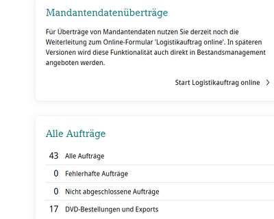

glasi
Nachricht 60 von 77
1154 Mal angesehen
Über "Datev meineKanzlei" -> Bestandsmanagement gehen und dort auf der Startseite unter:
76
