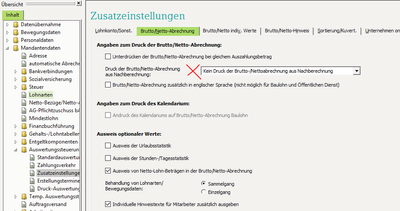

gibt es eine Möglichkeit die Lohnscheine mit den Nachberechnungen Lohnsteuer für Januar und Februar zu unterdrücken und nur den Märzlohnschein zu drucken, wo die Arbeitnehmer sehen welche Steuererstattung es gab - bzw. die Steuererstattung nur im März auszuweisen und keine Korrekturen für Januar und Februar zu erzeugen?

Ja, dazu müssten Sie in den Mandantendaten unter Auswertungsteuerung | Zusatzeinstellungen den Druck der Nachberechnung unterbinden
Nur das Zurückstellen nach der Abrechnung nicht vergessen...
