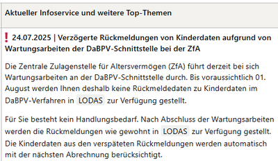

AKW
Nachricht 44 von 55
1678 Mal angesehen
Also ich hatte schon Glück und hab Rückmeldungen bekommen.
Natürlich auch gleich eine Abweichung dabei:
Bisher 2 Kinder
Rückmeldung 3 Kinder
Aber nach der Rückmeldung keine Änderung in Lodas.
Muss ich das tatsächlich alles von Hand durchgehen, wo etwas fehlt und dann auf den Mandanten zugehen, dass der auf den Mitarbeiter zugehen kann welches Kind da fehlt?

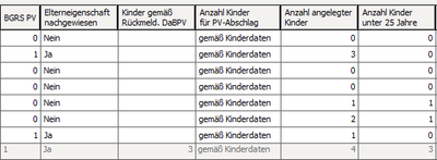

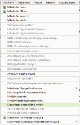

Wie kann ich denn prüfen, ob für alle Mitarbeiter eine Rückmeldung eingegangen ist?
Gut wäre ja, wenn in der Übersicht unter Mitarbeiter -> Kinderdaten übergreifend ändern im Feld "Kinder gemäß Rückmeld. DaBPV" auch die 0 stehen würde. Dann würde man sofort erkennen wo noch Daten fehlen. Bei >500 Mitarbeitern ist der Abgleich ziemlich mühselig, zumal die Rückmeldungen ja nicht sortiert nach PNr eingehen.
Nachricht 49 von 55
1614 Mal angesehen
Du kannst in LODAS unter Mitarbeiter > Kinderdaten übergreifend ändern die Übersicht aufrufen und die Angaben vergleichen:
Ist leider etwas doof gemacht, dass die Spalten nicht direkt nebeneinander sind und man die Tabelle auch nicht umsortieren kann.
Standardmäßig sollte ab 07/25 die Zahl aus der Rückmeldung vorgehen, bis 06/25 die hinterlegten Kinder. Historienabruf hat LODAS noch nicht drin, daher bringt es nichts, wenn du den unteren Haken raus nimmst.

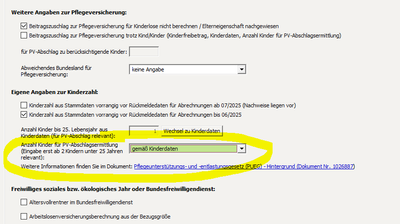

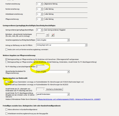

Claudia-
Nachricht 51 von 55
1528 Mal angesehen
Schau mal bitte beim Mitarbeiter unter SV -> Allgemeine Daten bei Weitere Angaben zur Pflegeversicherung.
Ich habe es so verstanden, dass bei einer Rückmeldung das Feld: für PV Abschlag zu berücksichtigende Kinder automatisch durch die Rückmeldung gefüllt wird. Diese Anzahl wird dann für die PV berücksichtigt.
Drunter kannst du dann ein im Bedarfsfall das Häkchen setzen, wenn du nicht die vorgegebenen Kinder nutzen willst, sondern deine selbst eingetragenen Kinder. (nur diese müssen namentlich dann erfasst sein.)
Nachtrag:
Und zusätzlich gibt es noch die Möglichkeit eine eigene Anzahl Kinder ohne Namen auszuwählen, wenn man Nachweise hat.
