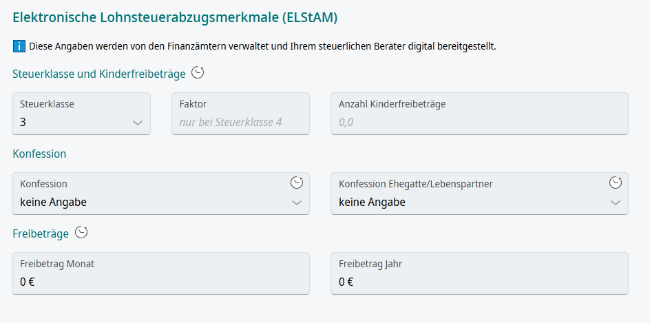

Hallo Herr Wieczorek,
hat es seine Richtigkeit, dass der Mandant die Besteuerungsmerkmale ändern können soll? Wenn ja, gibt es hier die Möglichkeit, diese Rechte einzuschränken?
In der Regel sollten diese Daten ja noch nicht einmal vom Lohnsachbearbeiter in der Kanzlei geändert werden, sondern nur durch den automatischen Abruf der ELStAM-Daten.
Vielen Dank.

Sven_Wieczorek
Nachricht 65 von 466
2738 Mal angesehen
Vielen Dank.
Thomas Reich
Hallo @t_r_
aktuell ist das so, richtig. Einschränken kann man einzelne Bearbeitungsfelder derzeit nicht, wir prüfen gerade aber wie wir mit dieser Situation umgehen und ich melde mich, sobald es ein Ergebnis gibt.
viele Grüße - Sven Wieczorek

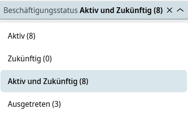

ManjaT
Nachricht 69 von 466
2568 Mal angesehen
ich erfasse einen neuen Mitarbeiter über Personaldaten, warte den Personalbogen ab und gebe ihn dann erst für die Kanzlei frei, und wenn die Kanzlei die Daten abgerufen hat, ist der neue Mitarbeiter zu sehen (ohne den Hinweis freigegeben).
Was mir gerade aufgefallen ist, dass längst ausgeschiedene Mitarbeiter in der Liste "Mitarbeiteränderungen" erscheinen. Ebenso finde es hinderlich, wenn ein Krankenkassenwechsel nicht bearbeitbar ist. Das sollte dringend möglich gemacht werden.
Weiterhin wäre eine Rückmeldung zur zukünftigen Schnelligkeit des Moduls Monatsdatenerfassung fantastisch 😁

Sven_Wieczorek
Nachricht 75 von 466
2329 Mal angesehen
Wir haben heute einen Filter eingebaut, der standardmäßig nur aktive und zukünftige Mitarbeiter in der Liste anzeigt. Darüber hinaus kann auch nur nach aktiv, zukünftig oder ausgetreten gefiltert werden.

Hallo @t_r_,
wir haben die Felder zu den elektronischen Lohnsteuerabzugsmerkmalen (ELStAM) zu "nicht änderbar" konfiguriert. Diese werden jetzt nur noch lesend angezeigt.
Nachricht 77 von 466
2289 Mal angesehen
Super 👍 Danke für die schnelle Umsetzung.
