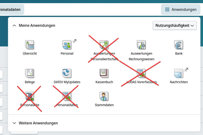

Ich verstehe es so, dass im Anwendungen Menü einfach ein paar Buttons verschwinden werden und nur noch Personal überbleibt.
Wär natürlich toll, wenn man es sich frei konfigurieren bzw. Favoriten bestimmen könnte, auch auf einzelne Anwendungen.

DATEV Personalakte verschwindet als eigenes Icon im Anwendungsmenü und wird unter DATEV Personal subsumiert. Nix Tragisches also.
DATEV Personal umfasst irgendwann einmal bis Ende 2025 alle Anwendungen der Personalwirtschaft, so dass z. B.  auch das Icon Auswertungen Personalwirtschaft demnächst verschwinden wird. Als letztes wird dann -hoffentlich- Lohn online hinzugefügt.

hallo @reibert,
bei dieser Änderung geht es nur um die Änderung im App-Switch. DATEV Personalakte ist der erste Bestandteil von DATEV Personal, mit der Freigabe von Monatsdaten wurde der Aufrufpunkt "Personal" im App-Switch aufgenommen, somit verlagert sich auch der Aufrufpunkt von DATEV Personalakte unter "Personal".
Zwei Aufrufpunkte (im App-Switch und unter Personal) sind nur eine Übergangslösung.

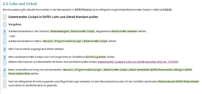

Ich habe das Problem mit Datev Servicekontakt gelöst.
Hier die Antwort:
Es werden also noch Infos zur Umsetzung kommen.

Hallo Frau Jost,
leider ist die DATEV Hilfe unvollständig. Ich habe nur über diesen Thread und den letzten Beitrag von @Matten vom 13.01.2025 feststellen können, dass der Zugriff auf DATEV Personal nur deswegen verweigert wird, weil noch das Datentransfer-Cockpit eingerichtet werden muss. Das wird in der DATEV Hilfe nicht nachvollziehbar erklärt. @Matten Danke an der Stelle!!!
In Datentransfer-Cockpit in Lohn und Gehalt einrichten - DATEV Hilfe-Center heißt es, dass es das "Wenn Sie oder Ihr Mandant DATEV Personaldaten nicht nutzen oder der Abruf der eAU nicht über DATEV Personaldaten erfolgen soll, ist eine Einrichtung des Datentransfer-Cockpits noch nicht erforderlich." Was nicht stimmt, denn auch um die Personalakte über DATEV Personal aufrufen zu können muss das  Datentransfer-Cockpit eingerichtet werden. Bitte ergänzen Sie das.
Viele Grüße aus München
Steuerberaterin_muc
Nachricht 27 von 40
1450 Mal angesehen
Danke für den Hinweis!
An alle, die verzweifelt mit der nachfolgenden Fehlermeldung suchen - das ist die Lösung!
DATEV Personal kann nicht aufgerufen werden
Wenden Sie sich an Ihren Kanzlei- oder Standortadministrator.
Um DATEV Personal aufrufen zu können MUSS das Datentransfer-Cockpit eingerichtet werden - immer! (Ist nicht im Dok. nicht gut erklärt, wann man das machen MUSS und wann nicht.)
Hier auch aufgeführt, was alles zu erledigen ist:
DATEV Personaldaten: Checkliste zur Einrichtung und Bestellung - DATEV Hilfe-Center
