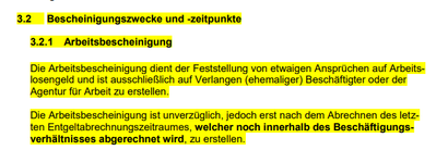

Hier wird die Anweisung der Arbeitsagentur für Arbeit zur Erstellung von Arbeitsbescheinigungen im letzten Monat der Beschäftigung, Erstellung der Abrechnung nach Austritt, von DATEV nicht umgesetzt. Der letzte Monat darf nicht bescheinigt werden, wenn dieser erst nach Austritt abgerechnet wurde.
Hier die Grundsätze BA-BEA ab 01.01.2025:
Und DATEV versteht nicht, das eine Abrechnung, die im Folgemonat erstellt wird, nicht die letzte Abrechnungen innerhalb des Beschäftigungsverhältnisses ist

Hallo @Arthur_Roth ,
können Sie einmal auf die Diskrepanz zwischen der Ansicht der DATEV (alle Monate bis zum Beschäftigungsende müssen abgerechnet sein und gemeldet werden) und der Aussage der Bundesagentur in den Grundsätzen BA-BEA (es müssen alle Monate abgerechnet und gemeldet werden, die bis zum Beschäftigungsende ABGERECHNET sind)  eingehen?
Wenn ich die Abrechnungen erst im Folgemonat erstelle, darf bei einem Austritt zum Monatsende nach meiner Ansicht (und der auch sonst hier von den Anwendern so gelesenen Regelung) der letzte Monat in der Arbeitsbescheinigung nicht mit bescheinigt werden.
Es sollte vielmehr eine Arbeitsbescheinigung nach dem Austrittsdatum abgerufen werden können, auch wenn der letzte Monat noch nicht abgerechnet ist.  Wenn ich also einen Austritt zum 31.10.2024 habe und die Oktober-Abrechnung erst am 05.11.2024 mache, sollte ich am 01.11.2024 dennoch einen Abruf machen können, in der die Monate bis September 2024 bescheinigt werden.
Und auch wenn ich den Abruf der Bescheinigung beim Austritt zum 31.10.2024 mit der Abrechnung vom 05.11.2024 zusammen erfasse, darf in der Bescheinigung nur bis zum Monat 09/2024 bescheinigt werden.

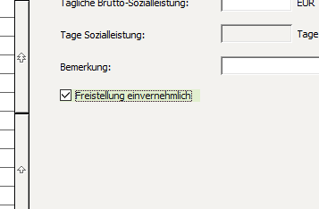

mein Kollege wollte gerade eine Arbeitsbescheinigung erstellen :Austritt 30.11.
Bezahlte Freistellung ab 01.09.
Nun werden nur die Entgelte bis August aufgeführt.
Das ist ja nun falsch
warum ist das so?
Bei der Fehlzeit muss angekreuzt werden, dass die bezahlte Freistellung einvernehmlich war, dann kommen auch die restlichen Monate
Lohnnutzer
Nachricht 76 von 141
3709 Mal angesehen
Die Fehlzeit ist aber nicht einvernehmlich- wie meistens nicht. Also kann man das nicht einfach ankreuzen.
Auch bei einer nicht einvernehmlichen Freistellung will die Agentur für Arbeit die Entgelte bis zum Austritt. (Der Kollege hat extra dort nachgefragt)
