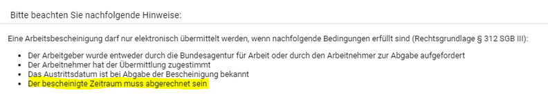

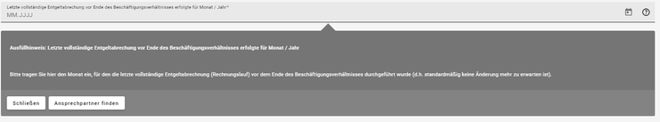

@FrauSmith  schrieb:
Warum lässt denn das SV-Meldeportal vorzeitige Arbeitsbescheinigungen zu wenn die Arbeitsämter das angeblich ablehnen???
Da komme ich noch mal darauf zurück, weil ich gerade eine Arbeitsbescheinigung über das SV-Meldeportal erstelle.
Bei der Erfassung im SV-Meldeportal gibt es das folgende Feld, in dem die letzte Abrechnung vor Beschäftigungsende eingegeben werden muss:
Und wenn man fertig ist, erhält man den Hinweis:
Also vorzeitige Arbeitsbescheinigungen sind auch hier nicht mehr zulässig.
