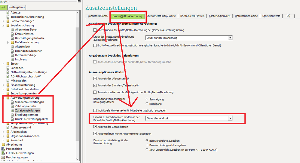

und wo gebe ich es ein, damit es auf der Abrechnung erscheint?
sokrates
Nachricht 21 von 21
2193 Mal angesehen
für Lodas:
