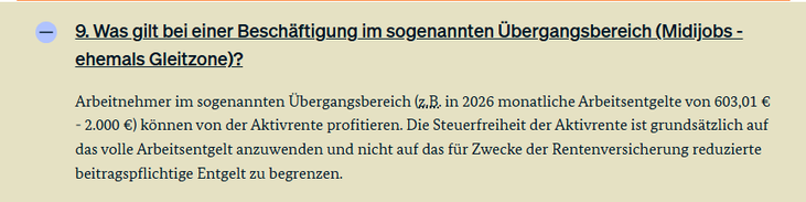

ich persönlich gehe da nicht mit, dass der Steuerfreibetrag an die verminderte beitragspflichtige Einnahme des Midijobs angepasst wird.
Liebe DATEV, bitte äußern Sie sich dazu auf welcher gesetzlicher Grundlage Sie das vorgenommen haben.
Danke!

Ich hab da mal jemand zu gefragt, der fachlich versiert ist, aber nicht genannt werden möchte, weil sie es nur auf die Schnelle privat recherchiert hat. Sie meinte zu meiner Frage, ob die geänderte Auffassung der DATEV korrekt ist, Folgendes:
Nein, das ist rechtlich nicht richtig und vom Gesetzgeber so nicht gewollt. Das Problem: DATEV hat am 21.05. eine Systemumstellung vorgenommen. Bei Rentnern im Übergangsbereich (Midijob) wird die Steuerfreiheit nach § 3 Nr. 21 EStG fälschlicherweise auf das reduzierte, fiktive RV-Brutto gedeckelt. Die Differenz zum echten Bruttolohn wird systemseitig steuerpflichtig abgerechnet.
Die Rechtslage: Der Wortlaut des § 3 Nr. 21 EStG befreit die tatsächlichen "Einnahmen" (den echten Arbeitslohn) bis 2.000 €, sofern dem Grund nach RV-Pflicht besteht.
Eine betragsmäßige Koppelung an die reduzierte SV-Bemessungsgrundlage der Gleitzone kennt das Steuerrecht nicht.
Die Folge für die Praxis: Die DATEV-Programmierung hebelt hier den gesetzlichen Lenkungszweck aus. Experten und Verbände haben das BMF bereits um eine dringende Klarstellung angerufen.
Ihr Fazit als Prüfer: Die aktuelle DATEV-Abrechnung ist fehlerhaft.
Arbeitgeber sollten diese Fälle bis zu einer klärenden BMF-Anweisung unter Vorbehalt abrechnen, da mit rückwirkenden Korrekturen zu rechnen ist.
Hier ist ein konkretes, praxistaugliches Zahlenbeispiel, das die fehlerhafte DATEV-Logik im Übergangsbereich (Midijob) verdeutlicht.
Der Beispielfall
Ein weiterarbeitender Altersvollrentner (Regelaltersgrenze erreicht) verdient im Monat 1.000 € brutto. Er erfüllt alle Kriterien für die Aktivrente nach § 3 Nr. 21 EStG. Da der Lohn zwischen 538 € (bzw. 2026: 603 €) und 2.000 € liegt, befindet er sich sozialversicherungsrechtlich im Übergangsbereich (Midijob). Gesetzlich gewollte Abrechnung (Herrschende Meinung)Das Steuerrecht (§ 3 Nr. 21 EStG) befreit die tatsächlichen Einnahmen bis 2.000 €. Da 1.000 € unter dieser Grenze liegen, läuft die Besteuerung wie folgt ab:Tatsächlicher Bruttolohn: 1.000,00 € Steuerfreier Bezug (§ 3 Nr. 21 EStG): - 1.000,00 €Steuerpflichtiger Arbeitslohn: 0,00 €
SV-Behandlung: Die Beiträge zur Sozialversicherung werden ganz normal nach den Regeln des Übergangsbereichs aus dem reduzierten fiktiven SV-Brutto berechnet.2. Fehlerhafte Abrechnung durch das DATEV-SystemDurch die Systemumstellung vom 21.05. koppelt DATEV die Höhe des steuerfreien Betrags an das reduzierte RV-Brutto aus der Gleitzonenformel:
Tatsächlicher Bruttolohn: 1.000,00 € Berechnetes RV-Brutto (Beispielwert laut Gleitzone): ca. 750,00 € Von DATEV angesetzter Steuerfreibetrag: - 750,00 € (gedeckelt auf das RV-Brutto)Steuerpflichtiger Arbeitslohn: 250,00 €
Das Problem für die Betriebsprüfung
Das DATEV-System weist in diesem Fall 250 € als steuerpflichtigen Lohn aus, obwohl der Gesamtverdienst (1.000 €) weit unter dem gesetzlichen Steuerfreibetrag von 24.000 € im Jahr (2.000 € monatlich) liegt.
Für den Arbeitgeber:
Es wird zu viel Lohnsteuer einbehalten und abgeführt.
Für den Rentner:
Der Betrag taucht als steuerpflichtiger Arbeitslohn auf der Lohnsteuerbescheinigung auf.
Bei der Einkommensteuererklärung führt dies (zusammen mit der Altersrente) zu einer ungewollten Steuernachzahlung, was dem Förderzweck der Aktivrente („steuerfrei hinzuzuverdienen“) diametral widerspricht.
Klingt plausibel. 😉
Ergänzend könnte man noch anfügen: Im Übergangsbereich, der ja 1 Cent unter 2.000 € endet, fallen stets reduzierte RV-Beiträge an. Das ist aber genau der Betrag, der dem monatlichen Höchstbetrag für die steuerfrei "Aktivrente" entspricht. Die exakte Benennung des Steuerfreibetrages von 2.000 € wäre sinnlos, wollte der Gesetzgeber tatsächlich die flexible Bemessungsgrundlage des RV-Brutto zugrunde legen. Es wäre also auch aus diesem logischen Grund widersinnig, wenn die aktuelle programmtechnische Umsetzung in LODAS korrekt wäre ...

Meiner Meinung nach hat DATEV hier einen durchaus missverständlich zu interpretierenden Gesetzestext vorschnell und eben falsch interpretiert.
In erster Linie handelt es sich um eine Steuerbefreiungsvorschrift und somit ist auf das steuerliche Entgelt abzustellen. Dass naturgemäß bei Entgelten im Midijobbereich aufgrund des Tarifs in einigen Steuerklassen keine oder nur wenig Lohnsteuer anfällt ändert ja nichts an der Tatsache, dass es sich insgesamt um ein LSt-pflichtiges Entgelt handelt.
Die falsche Interpretation:
In der Sozialversicherung wird auf ein per Formel für den Übergangsbereich (Midijob, früher Gleitzone) gesenkte, zwischen 603,01 Euro und 2.000 Euro aber stetig ansteigende Bemessungsgrundlage Beiträge berechnet und abgeführt. Hierbei handelt(e) es sich bei der Einführung 2003 um arbeitsmarktpolitische Entscheidungen.
Zur Erinnerung:
Ziele
Die Ziele sind,
  1. Beschäftigungen attraktiv zu machen, deren Entgelt knapp über der Entgeltgrenze der Minijobs liegt,
  2. legale Beschäftigung sozial abzusichern (insbesondere Krankenversicherungsschutz; Entschärfung der „Working Poor“-Problematik),
  3. Anreize zur Aufnahme einer Beschäftigung zu erhöhen, um Arbeitslose dem Arbeitsmarkt zuzuführen,
  4. den Sozialversicherungen weitere Beitragsquellen zu erschließen.
Da vor dem 1. April 2003 beim Wechsel vom Minijob in besser bezahlte Arbeit durch die Sozialversicherungspflicht die Abgabenlast von 0 % auf rund 21 % des Bruttoverdienstes anstieg, führte man eine Gleitzone ein. Seither steigt der Sozialversicherungsbeitrag der Arbeitnehmer von etwa 0,1 % auf rund 21 % gleichmäßig an (§ 20 Abs. 2 SGB IV). Die Regelung war Teil des Hartz-Konzeptes (Hartz II) zur Reformierung des Arbeitsmarkts.
► Midijob – Wikipedia
Aber, und hier liegt mE das Missverständnis bei DATEV, wie auch schon Kollege @tbehrens bereits schrieb: (https://www.datev-community.de/t5/Personalwirtschaft/Aktivrente-und-Midijob/m-p/555886/highlight/true#M141180)
► Midijob - Minijob-Zentrale
Dem Grunde nach ist das gesamte Entgelt, sofern es 603 Euro übersteigt, RV-pflichtig (@lohnexperte) und nur wegen einer aus den vorgenannten Lenkungs-Gründen eingeführten Berechnungsmethode wird die sv-pflichtige Bemessungsgrundlage reduziert.
tl;dr
Ich schließe mich der Einschätzung, welche uns die Kollegin @SusanneR (https://www.datev-community.de/t5/Personalwirtschaft/Aktivrente-und-Midijob/m-p/556751/highlight/true#M141419) mitgeteilt hat, an.

ich bin auch der Meinung, hier ist die DATEV ein wenig über das Ziel hinausgeschossen. Dies kann m.E. aus dem Wortlaut des § 3 Nr. 21 EStG ablesen:
Einnahmen aus nichtselbständiger Arbeit nach § 19 Absatz 1 Satz 1 Nummer 1 bis zu einer Höhe von insgesamt 24 000 Euro im Jahr, soweit die Einnahmen für vom Steuerpflichtigen ab dem Folgemonat nach Erreichen der Regelaltersgrenze gemäß § 35 Satz 2 oder § 235 des Sechsten Buches Sozialgesetzbuch erbrachte Leistungen zufließen und der Arbeitgeber für diese Leistungen Beiträge nach § 168 Absatz 1 Nummer 1 oder Nummer 1d oder Absatz 3, § 172 Absatz 1 oder § 172a des Sechsten Buches Sozialgesetzbuch zu entrichten hat.
Also: Erst einmal müssen Einnahmen nah § 19 EStG vorliegen. Also grundsätzlich steuerpflichtige Einnahmen. Im Rahmen eines Midijobs sind die Gesamteinnahmen steuerpflichtig, die Reduzierung für den Midijob wirkt nur im Sozialversicherungsrecht.
Voraussetzung für die Freiheit ist weiter, dass der Steuerpflichtige (also der Arbeitnehmer) hierfür Leistungen erbringt. Der Arbeitnehmer muss also für die Einnahmen hierfür Arbeitsleistungen erbringen. Das ist letztlich unstrittig, aber für die weitere Betrachtung wichtig.
Weitere Voraussetzungen ist, dass der Arbeitgeber für diese Arbeitsleistungen Rentenversicherung zahlt. Diese Voraussetzung ist mit "und" verknüpft - nicht mit soweit. Es ist also nur Voraussetzung, dass für die Arbeitsleistung Rentenversicherung gezahlt werden muss. Wenn eine betragsmäßige Beschränkung gewollt gewesen wäre (dies ist vom Sinn der Regelung aber nicht zu erwarten), wäre hier eine Verknüpfung der Voraussetzungen mit "soweit" im Gesetzestext notwendig gewesen.
Die vorgenommene Änderung der DATEV widerspricht damit nach meiner Einschätzung dem Gesetzeswortlaut.

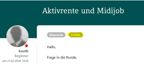

→ Bei dem Thread-Ersteller ist die Kategorie LODAS angegeben:

Das Bundesfinanzministerium hat jetzt (25.06.2026) die FAQ angepasst und dort auch geschrieben, dass bei Midijobs das volle Entgelt (und nicht das reduzierte beitragspflichtige Entgelt) zugrundezulegen ist.
Bundesfinanzministerium - Fragen und Antworten zur Aktivrente (unter II 9.):
Somit war die "Zwischenlösung" der DATEV falsch und die jetzige Abrechnung (die auch von vielen Usern hier vertreten wurde) ist durchaus korrekt.

Konkret steht dort nun unter Abschnitt II. Frage 9. Was gilt bei einer Beschäftigung im sogenannten Übergangsbereich (Midijobs - ehemals Gleitzone)?
Arbeitnehmer im sogenannten Übergangsbereich (z.B. in 2026 monatliche Arbeitsentgelte von 603,01 € - 2.000 €) können von der Aktivrente profitieren. Die Steuerfreiheit der Aktivrente ist grundsätzlich auf das volle Arbeitsentgelt anzuwenden und nicht auf das für Zwecke der Rentenversicherung reduzierte beitragspflichtige Entgelt zu begrenzen.
