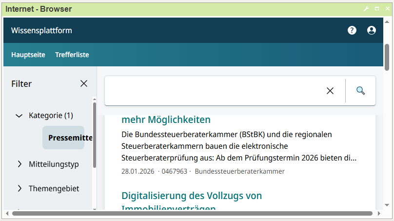

@Martin_Fiegl, ich weiß gerade nicht mehr, in welchem Thread wir es zu Lexinform im Arbeitsplatz hatten, aber … schaut sich eigentlich auch mal jemand an, wie die Änderungen in einem Browser-Fenster im Reiter "Heute" aussehen?
Das ist eine 3x2-Kachel (Adresse), von der mehr als die Hälfte durch die (standardmäßig ausgeklappten) Filter, Navigation und Suchfeld eingenommen wird. Ich weiß, dass es technisch möglich ist die Größe des Viewports zu erkennen und das Design dynamisch daran anzupassen. Aber wissen das auch die zuständigen Entwickler bei DATEV?
Nachtrag: Und ich habe mein "Heute" schon umgeräumt. Bis gestern bekam ich in einer 2x2-Kachel anderthalb Ergebnisse angezeigt, jetzt reicht 3x2 (also eine Reihe mehr!) gerade mal für eins …
Wieso können wir nicht einfach das News-Widget aus MyDATEV auch für den "alten" Arbeitsplatz haben?

Hallo @rschoepe,
zuletzt hatte ich auf einen Beitrag von Ihnen im Thread Inhaltsübersicht auf lexinform.de weg - DATEV-Community - 517026 geantwortet (Nachricht 19).
Ich habe versucht Ihre Situation nachzustellen und habe das Browser-Fenster der DATEV Wissensplattform komprimiert. Folgendes kam dabei raus.
Aus meiner Sicht klappt die dynamische Anpassung des Designs und der Inhalte.
Wie Sie schreiben und mit Ihrem Screenshot darlegen, scheint das in der Heute-Sicht im DATEV-Arbeitsplatz nicht der Fall zu sein.
Über den Thread in der Community kann ich Ihren Sachverhalt leider nicht vollumfänglich nachvollziehen und eine Klärung anstreben.
Gerne biete ich Ihnen an, Ihr Anliegen auf Basis eines Servicekontaktes (im Sinne des Datenschutzes ist das nötig) DATEV-intern zu betreuen. Beziehen Sie sich in diesem Servicekontakt gerne auf unseren Austausch und mein Angebot.

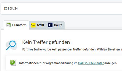

Warum finde ich die Nichtzulassungsbeschwerde mit dem Az. BFH IX B 34/24 in LEXinform nicht? Was mache ich falsch?

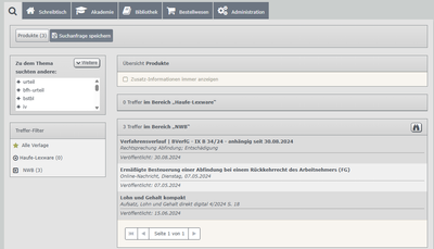

das ist schon sehr seltsam das die Datev (Lexinform online) das nicht findet.
Wir nutzen als weitere Plattform das System des BFD und dort gibt es die Möglichkeit der "Plattform übergreifenden Suche" in allen Plattformen zu suchen die man abonniert hat und dort bekomme ich eine wunderbare Ergebnisliste:

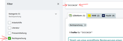

Bitte mal so
 suchen.
d_kuehn
Nachricht 105 von 114
392 Mal angesehen
Danke @blum
Die Anführungszeichen sind die Lösung. Da wäre ich nicht drauf gekommen. Und ich wette, dass alle meine Kollegen hier im Büro, das auch nicht wissen, sondern erwarten, dass mit der Eingabe ohne Anführungszeichen ein Ergebnis kommt.

Siehe auch: Eingabemöglichkeiten und Interpretation von Sucheingaben - DATEV Hilfe-Center
In einer geschlossenen Pilotengruppe hatte ich auch schon darum gebeten, die Suchbefehlen besser zu beschreiben.
Da das Programm nicht erkannt hat, das es ein Aktenzeichen ist, hat es wahrscheinlich (SQL Befehle) gesucht nach:
"BFH" AND "IX" AND "B" AND "34/24"
Und war damit überfordert.
Besser wäre eine Detailsuche mit einem Feld "Aktenzeichnen". Dann kann der Programmierer das Aktenzeichen bei seinem SQL Befehl einfach in "" setzen und es wird dann die Datenbank genau nach dieser Zeichenfolge durchsucht.

Hallo d_kuehn,
bei dem Aktenzeichen IX B 34/24 handelt es sich um eine Nichtzulassungsbeschwerde beim BFH. In LEXinform gibt es kein Dokument mit diesem Aktenzeichen (als Metadatum - d. h. bei dem Dokument ist das Az. als Suchkriterium "hinterlegt"), da es bei einer Nichtzulassungsbeschwerde keine textliche Veröffentlichung gibt. Vorhanden - und vermutlich von Ihnen gesucht - ist lediglich das Dokument zum Urteil des Niedersächsischen Finanzgerichts mit dem Az. 2 K 52/23, in dem auf die Nichtzulassungsbeschwerde hingewiesen wird.
Bei einfacher Eingabe im Suchschlitz führt LEXinform automatisch eine Suche nach dem Aktenzeichen in den hinterlegten Metadaten durch - es läuft eine Aktenzeichenerkennung. Diese ist in der Regel hilfreich, um bei der Suche nach einem Aktenzeichen (nur) schnell die gewünschte Entscheidung zu finden und nicht alle Dokumente, bei denen das Aktenzeichen irgendwo im Text auftaucht. Im aufgeführten Fall ist diese automatische Aktenzeichenerkennung leider nachteilig, da sie zu keinem Treffer führt. Sie kann aufgehoben werden, indem das Aktenzeichen in Anführungszeichen gesetzt wird.
