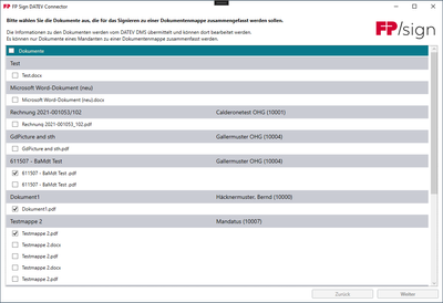

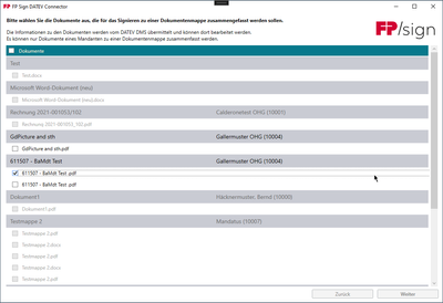

zu dem Mandantenübergreifenden Thema kann ich hier bereits etwas posten.
Bisherige Funktion: Dokumente können nur pro Mandant ausgewählt werden
Konfiguration neu: Mandantenübergreifende Auswahl (Standard = aus)
Auswahl neu: keine Einschränkung der Mandanten mehr
Stammdaten neu: aus allen ausgewählten Mandanten
Jakob Rauch
