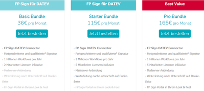

interessiere mich ebenfalls für die FP-Sign-Lösung ivm DMS. Mal eine Frage zu den buchbaren Paketen:
Die erwähnten Mitarbeiter-Lizenzen, sind das Pool-Lizenzen oder personalisierte? Bedeutet die Anzahl also, ass im starter-Bundle fünf Personen gleichzeitig eine Signatur erstellen / anfragen können oder sind das dann nur ganz bestimmte Mitarbeiter die das machen können?
seprof
Nachricht 22 von 236
7942 Mal angesehen
Fünf verschiedene Personen können den Vorgang anstoßen. Die müssen dann festgelegt werden. Unterschriften können von vielen beliebigen Personen geleistet werden.
Z. B. Sekretariat kann anstoßen. Chef unterschreibt ohne eine Lizenz zu benötigen. Daher reicht das in der Regel als Anzahl an Lizenzen aus.
Mfg Sven Ehlers
Nachricht 23 von 236
7940 Mal angesehen
Wenn da schon 3 Personen sitzen? Halbtagskräfte? Also named user Lizenzen.
Florian_Brett
Nachricht 24 von 236
7933 Mal angesehen
Dann verstehe ich das richtig, es handelt sich um named Lizenzen? Also auf eine bestimmte Person zugewiesene Lizenzen?
Dementsprechend lege ich als Personen die Kolleginnen im Sekretariat fest, diese stoßen den Unterschriftenprozess an, die Kanzleileitung (oder andere Person innerhalb der Kanzlei) braucht keine Lizenz und der Mandant der gegenzeichnet sowieso nicht?
EDIT: Da war der Hr. bohle wohl schneller als ich ^^

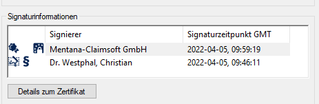

Aus eigener Erfahrung ein HInweis an die FP-Sign-Nutzer: laden Sie sich mal den digiSeal reader herunter, und prüfen Sie die Signatur einer mit 'fortgeschrittener' Signatur mit FP-Sign signierten Datei und werfen Sie einen Blick auf den 'Signierer'.
Sie werden feststellen, dass keines der Dokumente von Ihren Mandanten, sondern alle Dokumente von der Mentana-Claimsoft GmbH signiert sind (Name des Mandanten steht im Feld "Reason"). Hier der Screenshot einer Datei, die ich einmal mit meiner lokalen Signaturkarte und einmal mit FP-Sign signiert habe.
Inwieweit es sich dabei um eine 'fortgeschrittene' Signatur durch den Mandanten im Sinne der eIDAS-Verordnung handelt, mag jeder für sich selbst beurteilen.
Nachtrag durch @Dirk_Jendritzki auf Wunsch des Autors: Im Beitrag findet sich die Erläuterung, wie die Identifizierung der Unterzeichnenden erfolgt.

Hallo cewes,
anbei eine kurze Erläuterung aus unserer Rechtsabteilung zu dem Thema:
FP Digital Business Solutions (FP DBS) bietet verschiedene Versionen elektronischer Signaturen an, aus denen der Kunde für jeden Signaturvorgang auswählen kann. Die in der Praxis einfachste elektronische Signatur wird über ein fortgeschrittenes bzw. qualifiziertes Siegel erreicht, das die FP DBS in Vollmacht anbringt und die Zuordnung des Kunden durch Eintrag in die Metadaten der Signatur und dem Bild einer handschriftlichen Unterschrift des Unterzeichners personalisiert.
Eine fortgeschrittene elektronische Signatur erfüllt alle folgenden Anforderungen:
a) Sie ist eindeutig dem Unterzeichner zugeordnet.
b) Sie ermöglicht die Identifizierung des Unterzeichners.
c) Sie wird unter Verwendung elektronischer Signaturerstellungsdaten erstellt, die der Unterzeichner mit einem hohen Maß an Vertrauen unter seiner alleinigen Kontrolle verwenden kann.
d) Sie ist so mit den auf diese Weise unterzeichneten Daten verbunden, dass eine nachträgliche Veränderung der Daten erkannt werden kann.
Bei der Identifizierung des Vertragspartners durch FP Sign und Signatur von FP Sign mit der vertraglichen Vereinbarung, nur bei entsprechendem durch Multi-Faktorauthentifizierung nachgewiesenem Auftrag des Vertragspartners in Vollmacht zu signieren, werden unseres Erachtens alle Anforderungen des Art. 26 eingehalten.
Zusätzlich bietet FP DBS sowohl fortgeschrittene als auch qualifizierte elektronische Signaturen an, die auf den Namen des Kunden lauten.
Es obliegt dem Kunden, das von ihm gewünschte Signaturniveau auszuwählen.
Anmerkung von mir:
Gerne erläutere ich die Punkte a) bis d) in einem perönlichem Gespräch.
Dass ich dass nicht öffentlich hier im Forum diskutieren möchte hat damit zu tun, dass ich ungern unseren Mitbewerbern einen Bauplan zu einer fortgeschrittenen Signatur mitteilen möchte.
Bei Interesse treten Sie gerne mit mir über den DATEV Marktplatz oder über unsere Homepage in Kontakt
