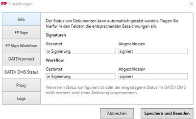

Hallo Herr Ehlers,
haben Sie eine Anleitung, wie der Status "In Signierung" eingerichtet werden kann, damit er mit Anforderung der Signatur automatisch gesetzt und nach Abschluss der Signierung ebenfalls automatisch auf erledigt gesetzt wird?

Hallo Frau Matthes,
dazu habe ich keine Anleitung, da es sich um einen einmaligen Vorgang handelt.
Folgende Stati sind in DMS | Organisation | Administration | Status zu hinterlegen:
"signiert" Folgestatus: erledigt; in Bearbeitung
"in Signierung" Folgestatus: offen; erledigt; in Bearbeitung; signiert
"zur Signierung" Folgestatus: offen; erledigt; in Signierung; signiert
Im FP-Sign-Connector unter Einstellungen
