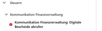

ob es eine Änderung gab, weiß ich nicht - es wird aber auf der Statusseite angezeigt, dass der digitale Bescheidabruf in der Kommunikation Finanzverwaltung gerade nicht verfügbar ist:

Wir haben heute morgen auch alles möglich versucht, weil kein Status geschaltet war. Habe angefangen einen Post hier zu erfassen und noch Mal reingeschaut - Störung.

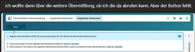

LoL, der Button für den Bescheidabruf ist verschwunden 🤣

Hab mich nicht getraut zu schreiben, dass der Button weg ist 😂
