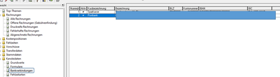

Technisch ist es zulässig im XML Teil 2 Bankverbindungen zur Auswahl anzubieten. --> DATEV "nö gibt*s nicht".

5. Angabe nur einer Bankverbindung auf der Rechnung --> Wir haben bewusst mehrere Konten bei verschiedenen Banken und würden gerne auf die Transferüberweisungen verzichten.
