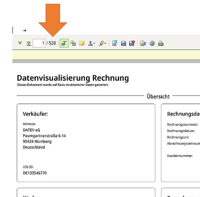

Zum Abschluss ein Screenshot Ihrer Rechnung an uns im Visualisierer:
528 Seiten! Ein Sprungziel zum verwertbaren Teil fehlt.
Dies offenbart Ihr Problem doch recht anschaulich.

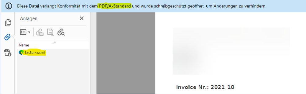

  1. Sichtkomponente einer ZUGFeRD-Rechnung: Diese ist als Anhang in jeder Rechnungsvisualisierung verfügbar. Die Anhänge sind separat im DMS Viewer sichtbar. Es ist lediglich erforderlich, den Anhang "_Sichtkomponente" anzuklicken, anstatt durch die gesamte Rechnung zu scrollen.

369 Seiten Visualisierung und 159 Seiten Pdf.
Die Visualisierung ist unbenutzbar.
Die Volltextsuche liefert in der Visualisierung Phantomtreffer, d.h. es wird ein Treffer angezeigt, an dem kein Text zu erkennen ist.

Die Daten werden per OCR auf der letzten Seite ausgelesen statt aus dem XML-Datensatz übernommen.
Die übernommenen Daten werden nicht in der Sichtkomponente markiert.
Auf der Höhe, auf der in der Sichtkomponente die übernommenen Werte markiert sein sollten, findet sich in der Visualisierung eine Markierung, welche quasi einen leeren Bereich der Visualisierung hervorhebt.

Ohne jetzt wirken zu wollen, päpstlicher als der Papst zu sein:
Bitte das mit dem Übergangszeitraum nicht falsch verstehen: Eine sonstige Rechnung (=einfache PDF) ist aktuell noch zulässig. Wenn jedoch eine E-Rechnung (X-Rechnung oder ZUGFeRD) ausgestellt wird, müssen wir diese auch im Original als solche verarbeiten und archivieren.
Der XML-Anhang darf keinesfalls auf dem Weg der Übermittlung verloren gehen. Nur die PDF/A-Konforme PDF-Datei mitsamt XML-Anhang ist der Originale Beleg.
Wenn ich z. B. eine ZUGFeRD-Rechnung speichere indem ich mit dem SkyPDF-Druck eine neue PDF erstelle habe ich eine Rechnungskopie die u. U. nicht mehr zum Vorsteuer-Abzug berechtigt.
Wenn in der Belegansicht angezeigt wird, dass es sich um eine ZUGFeRD-Rechnung handelt dann muss auch der XML-Datensatz vorhanden sein. Alles andere macht keinen Sinn.
Hier zur Veranschaulichung nochmal ein Ausschnitt aus einer Beispielrechnung:
Im Browser geöffnet sieht die enthaltene factur-x.xml dann so aus:
Spoiler

Bild sicherheitshalber unkenntlich gemacht durch @Sarah_Reitzmann
Spoiler
So in der Theorie, ich habe heute eine Rechnung bekommen als PDF (PDF/A-Standard) und in der Mail hing eine xml.Datei mit dran.
Also nicht eingebettet. Schön getrennt.
Wie oder was lade ich nun in DUO hoch? Nur eins von Beiden, beide Versionen?
