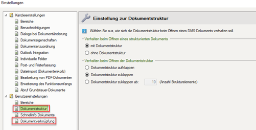

Sie haben nun in den Benutzereinstellungen die Möglichkeit, das Verhalten beim Öffnen einer Verknüpfung zu konfigurieren. Dabei können Sie entscheiden, ob sich die Registerkarte "Dokument aus Verknüpfung" oder nur das verknüpfte Dokument öffnet.
Auch kann in den Benutzereinstellungen konfiguriert werden, wie sich eine Struktur öffnet: aufgeklappt, zugeklappt, bzw. zugeklappt ab einer individuellen Anzahl an Strukturelementen.
Zu 1: Die VGM hängt leider weiterhin am Arbeitsplatz.
Franziska Hackner
marcohüwe
1198 Mal angesehen
Hallo @Franziska_Hackner,
und noch ein Treffer 😉 Danke für diese Umsetzung -> Verhalten der Dokumentstruktur / Vorgangsmappe konfigurieren - DATEV Hilfe-Center

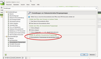

Hallo @sabrinabernhardt,
ein klares "JA" - die Vorgangsmappen wurden jetzt endlich "befreit".
Zusätzlich ist jetzt auch die Mandantennummer in der Kopfzeile der VGM und im Fenster der Taskleiste erkennbar.
Und dann noch in Verbindung mit dem neuen "Anpinnen" lässt sich damit wirklich sehr gut arbeiten.

Seit dem Wochenende haben wir die Version 14 auch installiert und es stimmt: Kein zufälliges minimieren der VGMs mehr, nur weil der Arbeitsplatz gerade auf einem anderen Bildschirm ist. MEGA! Vielen Dank Datev!

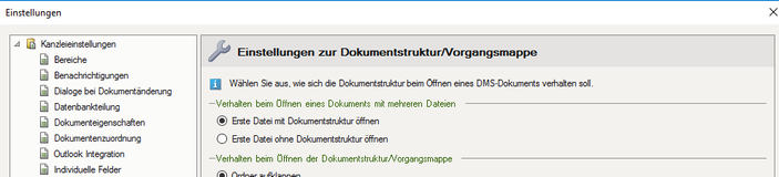

1050 Mal angesehen
Mir fehlt bei dieser Auswahl
die Alternative "nur Dokumentenstruktur öffnen".
Ich weiß, dass ich diese explizit öffnen kann (Strg+J) - aber ich will beim Öffnen mit Doppelklick bei strukturierten Dokumenten möglichst nur die Dokumentenstruktur. Die Anzeige der Belege erfolgt dann dort.
