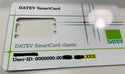

hatten wir nicht auch Kontakt bzgl. der durchgehenden .XXX Endung? Unser Mandant hat bekommen:
Hatte ich mir nicht gewünscht, dass .001, .002 und so weiter durchgehend auf dem postalischen Brief, in den Service Anwendungen, auf der SmartCard (SIM) selbst, im SiPa und Co. angezeigt wird? 🤔 Auf alle Fälle habe ich mich dazu irgendwo hier mal geäußert und auch den UseCase dazu geschrieben.
Was passiert, wenn man die Transport PIN nochmal durch DATEV senden lässt? Wenn DATEV dann eine komplette Folgekarte mit .002 verschickt, kann man anhand der SIM das nicht mehr erkennen, weil dort nur XXX steht. Im passenden Brief dazu steht aber .001, .002 - wenn man dann aber bisschen "wild mixt" oder die Dinge anders falsch zusammen kommen ...
Dann muss man also erst zusammenbauen und via SiPa auslesen und stellt fest: falsche SIM.
Thomas_Neumeier
Nachricht 1839 von 3.803
2537 Mal angesehen
Hallo Herr Bohle @metalposaunist ,
Sorry, ich hatte einen fachlichen Fehler in der ursprünglichen Version dieses Beitrages.
Ich habe deshalb den Beitrag noch einmal überarbeitet.
richtig, wir hatten zu zu dieser Thematik Kontakt.
Aufgrund der damaligen Diskussion haben wir eingeführt "XXX" nach der 17-stelligen USER-ID auf die Karten zu drucken. Es soll damit visualisiert werden, dass noch weitere 3 Stellen für die komplette 20-stellige USER-ID fehlen.
Ein Aufdruck der kompletten 20 Stellen macht keinen Sinn, da sich ja die letzten 3 Stellen durch Nachladeprozesse verändern. Vor dieser Änderung wurden nur die ersten 17 Stellen aufgedruckt.
Die komplette 20-stellige USER-ID kann also nur über das Sicherheitspaket ausgelesen werden.
Das war schon immer so, seitdem vor vielen Jahren die Laufzeitverlängerung für SmartCards eingeführt wurde.

1. SmartCard Bestellung
2a. Auslieferung der Karte (aufgedruckt: 17Stellen.XXX , vollständige USER-ID: 17Stellen.001)
2b. Auslieferung Transport-PIN Brief inkl. PUK mit vollständiger USER-ID 17Stellen.001
3. Reguläre Wartung der SmartCard nach 5 Jahren per Laufzeitverlängerung
    (aufgedruckt: 17Stellen.XXX , vollständige USER-ID: 17Stellen.002)
4. Nun fordert der Kunde den PIN-Brief noch einmal an, weil er seine PIN vergessen hat und der ursprüngliche            Brief aus 2b nicht mehr auffindbar ist.
Der neu ausgelieferte PIN-Brief berücksichtigt nun das Nachladen.
Es steht also nun die USER-ID 17Stellen.002 auf dem PIN-Brief, die PUK ist aber die gleiche wie beim 001er Brief aus 2b, da sich die Karte ja nicht verändert hat.
Anders ausgedrückt, wenn eine PUK bei der DATEV nachträglich angefordert wird, dann ist die aktuelle 20-stellige USER-ID aufgedruckt, die PUK ist aber die gleiche wie im Brief für die letzte in Plastik ausgelieferte Karte.
Beantwortet das Ihre Frage?

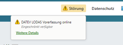

So ist die fehlerhafte Vorerfassung, nicht aufgeteilt nach aktuellem und Vormonat, wenigstens temporär offline. Da arbeitet der Fehler/die Störung mal für einen. 👍
Wann wird der Fehler dauerhaft abgestellt?
