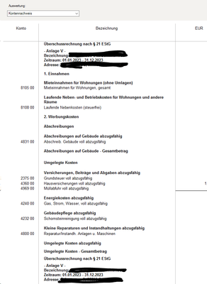

Es gibt einen speziellen Kontenrahmen hierfür: hier z. B. der SKR 03 https://www.datev.de/dnlexom/api/content/v01/entity/st9007226103896331_de.pdf?save=False&docId=1025286
Dort gibt es für jede Zeile in der Anlag V ein Konto. Über die Kostenstellen werden die Sachverhalte (Zeilen in der Anlage V) dann auf die verschiedenen VuV Objekte aufgeteilt. D. h. ein Konto für z. B. den Schornsteinfeger, dort aber ggf. 10 Kostenstellen für die 10 verschiedenen Anlage V.
Es gibt einen BAB und Chefübersicht je Kostenstelle (Anlage V). Mehre Wohnungen können als gesonderte Kost gebucht werden, und dann aber zu einer Anlage V (verschiedene Ebenen) zusammengefasst werden. BWA ist leider nur für die ganze Buchhaltung möglich und es gibt noch keine VuV BWA, sondern nur die EÜR BWA.
Im Jahresabschlussteil gibt es dann Auswertzungen auf verschiedenen Ebenen:
- Wohnung (wenn man das möchte; muss aber nicht sein)
- VuV Objekt
- Alle VuV Objekte
Für ein VuV Objekt sieht dass dann wie folgt aus:
Dazu gibt es dann noch ein Wertübergabeprotokoll (wie bei allen anderen Steuerarten auch) mit Kontennachweis.:
Wertenachweis kann schon aufgerufen werden, die Weitergabe an die Anlage V ist noch in der Pilotierung.

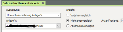

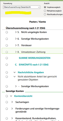

muss ich noch spezielle Einstellungen vornehmen, um in den Auswertungen die einzelnen Anlagen V auswählen zu können?
Ich habe alle Kostenstellen entsprechend eingerichtet und bereits für Januar und Februar 2024 bebucht, leider erscheint bei mir nur eine Gesamtansicht.
Wir sind Teilnehmer der Pilotierungsphase.
Vielen Dank für eventuelle Hilfe
314159
Nachricht 20 von 20
2771 Mal angesehen
Hast du schon die Hierarchie verwaltet?
Hierarchie verwalten
Das war bei mir der fehlende Schritt, um die Ansicht in Jahresabschluss entwickeln auszuwählen.
