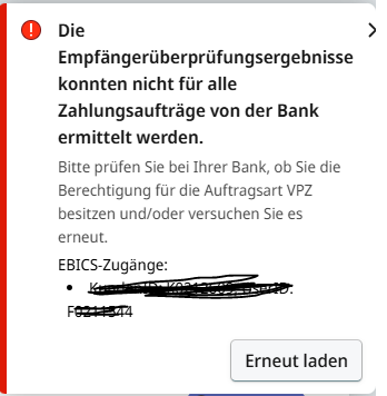

bei unserem Mandanten kommt etwas ähnliches. Es soll die Berechtigung für die Auftragsart VPZ geprüft werden. Die Bank hat bereits bestätigt, das alle Rechte vergeben sind.
Es ist kommt bereits den 2. Tag in Folge.

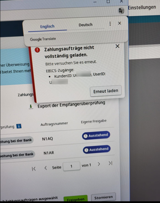

Susanne27
Nachricht 60 von 153
1318 Mal angesehen
Hallo Frau Schug,
nach dem Hotfix vom 14.10.2025 erscheint zwar nicht mehr die Fehlermeldung im Zahlungsverkehr beim Öffnen der VeU-Liste, nun erscheint in der Liste folgende Meldung:
Zahlungsaufträge konnten nicht von Ihrem Kreditinstitut geladen werden
Ihre Zahlungsaufträge zur Freigabe über die verteilte elektronische Unterschrift (EBICS) konnten nicht erfolgreich von Ihrem Kreditinstitut geladen werden.
Bitte versuchen Sie es erneut.
In unserem Fall müssen von verschiedenen Banken Zahlungen zur Freigabe (Zweitunterschrift) vorliegen und keine einzige Zahlung wird geladen.
Woran kann diese Meldung liegen und war können wir tun/testen?
