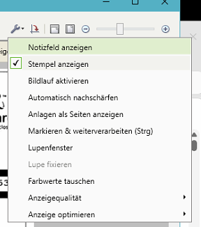

WICHTIG:
Unscharfe Tiff- Belege?
DATEV kann nicht nachschärfen, also bitte das Nachschärfen und alle Optimierungen und Verbesserungen deaktivieren. Anzeigequalität: "Fein"
