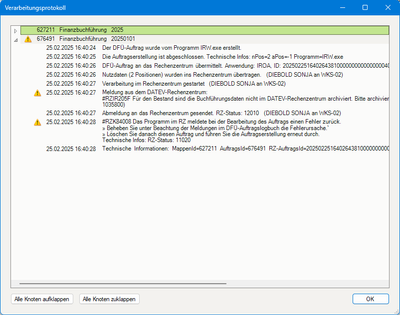

In aller Kürze: Bei allen Januarbuchführungen erscheint diese Meldung und ein Sendefehler
Wir senden die FiBu-Daten über "RZ Dienstleistung Buchführung" und wollen über "Bereitstellung für Online RZ" eine Handvoll Auswertungen Nicht-PDF bereitstellen.
Bei allen Buchführungen meckert nun seit Jüngstem die Anwendung, dass die Daten für die Auswertung noch nicht im Rechenzentrum archiviert und damit unvollständig sind.
Eine Prüfung ergab natürlich, dass die Auswertungen nicht bereitgestellt wurden. Dies erreicht man nun also damit, dass man zunächst die Fibu-Daten mit USt-VA etc. übermittelt und dann ein erneutes Versenden "Bereitstellung für Online RZ" auslöst. Die fehlerhaften Aufträge werden nicht folgeverarbeitet und müssen gelöscht werden.
Insofern muss nun der Sendevorgang zweimal erfolgen, was bisher, also die letzten Jahrzehnte ausnahmslos und immer in einem Vorgang erfolgt, wie das sein soll.

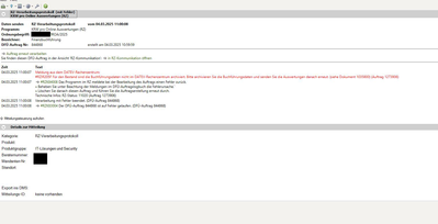

Wir haben auch diesen Fehler bei zwei Mandanten.
#RZIR205F Für den Bestand sind die Buchführungsdaten nicht im DATEV-Rechenzentrum archiviert. Bitte archivieren Sie die Buchführungsdaten und senden Sie die Auswertungen danach erneut. (siehe Dokument 1035800)"
Datev bitte um Rückmeldung.
