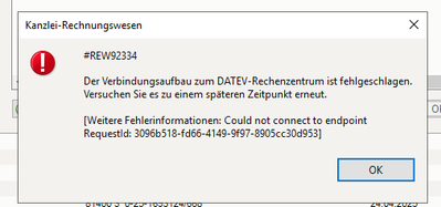

ja, ich will gerade arbeiten auch wenn es für manche noch viel zu früh ist - zB Datev.
Umsatzabruf in KaReWe bringt diesen Fehler:
Datev Unternehmen Online rödelt sich bei den Banken auch zu Tode.
Also, Bitte aufstehen und beheben, danke!

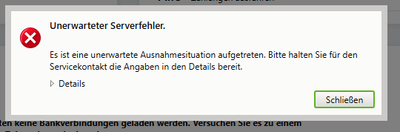

Nachtrag:
DUO meldet dann nach einer Weile das hier:
und auf Datev-status.de gibt es nichts dazu:

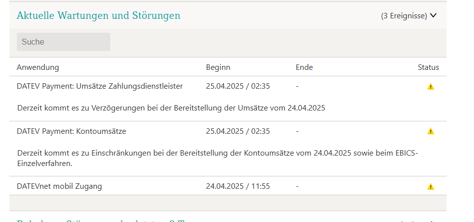

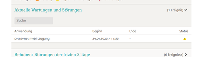

Na wenigstens zeigt Datev-status.de jetzt mal ein bisschen an...

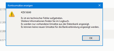

Moin. Bei uns bei sehr vielen Mandanten die folgende Fehlermeldung:
Ich kann nicht ausmachen, warum es bei manchen funktioniert und bei manchen nicht...

Störungsmeldung DATEV Payment: Kontoumsätze steht inzwischen auf behoben.
Gerade getestet, die Buchungsvorschläge konnten wieder erzeugt werden. Die Bankkontoumsätze im ReWe mussten nochmal neu geholt werden.
