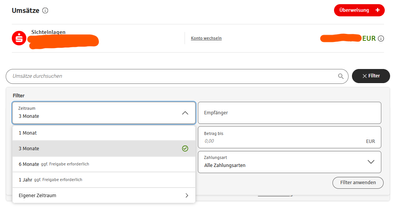

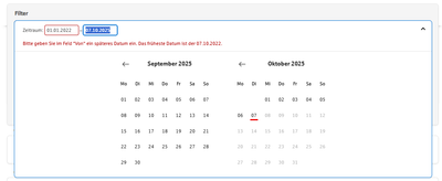

@A-D  schrieb:
Wir haben das Problem in unserer Firma auch. Soweit ich das hier überblicke, scheint es ein grundsätzliches Problem seitens der DATEV zu sein, dass die Umsätze von Girokonten nur maximal 3 Monate rückwirkend abgefragt und eingelesen werden. Auch unser Steuerbüro teilte uns mit, dass DATEV auf die Sparkasse verwies, die Sparkasse uns -genau wie in den hier oben geschilderten Fällen- glaubhaft versicherte, dass man die Umsätze für 1 Jahr rückwirkend zur Verfügung stelle.
... also ich kann Bankumsätze direkt von der Sparkassen-Website für einen Zeitraum bis zu max. 2 Jahren in verschiedenen Formaten herunterladen, darunter auch MT940, CAMT-V8 und andere Formate.
... als Standard-Zeitraum ist zwar "3 Monate" vorbelegt, aber es wird niemand daran gehindert, auch bis zu 2 Jahren rückwirkend zu filtern und herunterzuladen
... wäre es in diesem Fall nicht die schnellere Lösung, diese Umsätze im MT940-Format herunterzuladen und diesmal manuell in REWE zu importieren, um die 'Kuh vom Eis' zu schieben ?
... eine Angelegenheit von wenigen Minuten ! ...
... witzig ist, dass die Umsatzanzeige sogar bis zu 3 Jahre rückwirkend gefiltert werden kann
