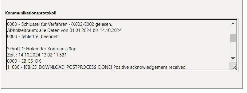

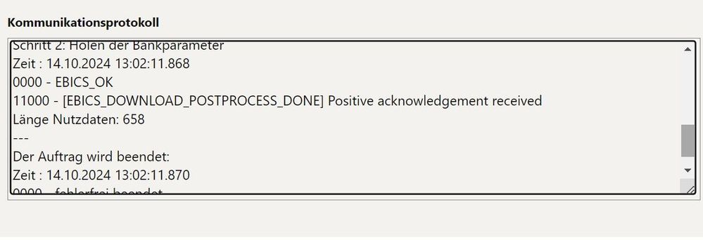

Hallo nochmals. Ich habe nun bei meiner Bank einen EBICS Account eingerichtet. Die Bank hat die Umsätze auch bis zum 01.01.2024 bereitgestellt. Leider werden mir diese aber nicht in DUO angezeigt. Ich habe das Bankkonto bereits einmal gelöscht und wieder eingerichtet. Die Bank hat mich dann erneut freischalten müssen und auch die rückwirkenden Umsätze nochmals bereitgestellt. Die Bank hat hier sehr unterstützend mitgewirkt. Leider werden mir weiterhin nur 3 Monate Umsätze angezeigt und langsam verzweifele ich.
Die Bank konnte auch sehen, dass die Umsätze abgerufen wurden. Sie werden nur eben nicht in DUO angezeigt.
Ich habe es auch mit dem Wiederholungsabruf und Eingabe der Zeitraums gemacht. Also nicht als Erstabruf. Es hilft alles nichts....
