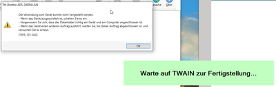

Kann es sein, dass der Brother ADS-2400N (im LAN angeschlossen) mit NAPS2 nicht funktioniert?

@Vocaris1 schrieb:
@metalposaunist
Nicht getestet. Kann ich mir aber nicht vorstellen, weil NAPS2 auch nur auf die in Windows hinterlegten / installierten Scanner via TWAIN oder WIA zugreift. Kann man also unter Windows > Systemsteuerung > Geräte & Drucker > Scanner > Rechtsklick nicht scannen kann es auch NAPS2 nicht.
@Vocaris1: Was Du möchtest, erfordert technisch sehr viel KnowHow bzw. auch Software. Woher soll der Scanner (außer wenn man T-Pages nutzt) erkennen, was Rechnungseingang, Ausgang und Co. ist? Der Scanner an sich ist ein dummes Gerät und digitalisiert einfach Papier. That's it. Also muss man entweder als Mensch dem Scanner durch die Belegtypen sagen, was was ist oder wenn man 80 Seiten einfach kreuz und quer in den Scanner legen will, muss die Texterkennung ja entscheiden, welche Seiten zu welchen Beleg gehören, automatisch trennen und heften und nach Belegtypen unterscheiden. Da ich ein Ordnungsfanatiker bin, finde ich meinen Workflow ganz gut - sicherlich nicht schön aber wer Chaos in sein Leben lässt ...
Du kannst Dich ja mal bei @ManfredLener melden. Der kann Dir deine Lösung wie gewünscht bieten. Kostet aber extra und seine Lösung arbeitet DUO nur zu; sind also extra Kosten on top, falls das wichtig ist.
Und der 2400N ist das kleinste Scangerät, von dem Du Funktionen wie von einem Canon SF400 für >1000€ erwartest.

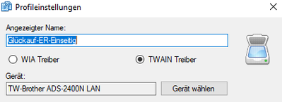

@Vocaris1 schrieb:
@metalposaunist
Doch das geht ja. Deshalb wunder ich mich ja. Den Scanner kann ich auch auswählen im Profil. Aber beim Start tut sich nix...
und es kommt dann:
Das ist ggf. was falsch bei dir angekommen. Klar kann er das nicht. Das war auch nicht Anforderung. Meine Beschreibungen gehen in eine ganz andere Richtung. Schnell massig einscannen und danach "Hand" anlegen. Und das einfach. Entweder lokal (vor Datev) mittels eines C&M Tools, dass wie PDF2Go arbeitet oder der Vorschlag, dass man beim Buchen in DATEV sich aus einer Quelldatei (Dokumenteneingang) die Seiten in die Buchung holt, die man in der großen Datei ausgewählt hat. Das ist technisch kein großes Kunststück. Ist in PDF Tool Sprache halt das Extrahieren von n Seiten aus einem PDF. Aber nun gut.. Ich habe mit den gegeben Mitteln nun Lösungsoptionen die an die 80% gehen. Das sollte reichen.
Weil Windows hier intern ggf. mit WIA scannt und daher eine Verbindung besteht. Via TWAIN wohl aber nicht. Also andersrum: wenn das DATEV ScanModul nicht scannt, macht es NAPS2 auch nicht via TWAIN.
Oder stelle NAPS2 auf WIA statt TWAIN um. Bei der Installation der TWAIN Treiber im Assistenten per LAN auch die richtige IP zugewiesen?
Kann man auch aber wenn man dem Scanner beim Scan schon sagen kann, was es ist - warum nicht tun? Scannen muss man so oder so also warum nachher von Hand die Belege so bearbeiten, als wenn man dem Scanner beim Scan das alles schon mitgeteilt hat? Darum geht's ja: Vermeiden von jeglicher manueller Bearbeitung hinterher.
Wenn es nur darum geht, kannst Du auch das ScanModul nutzen und später von Hand heften. Arbeit für ...
Im Windows Treiberpaket für den Scanner gibt es keinen separaten TWAIN Treiber, so wie z.B. für den MAC. Zumindest wird keiner bei Brother auf der HP angeboten.. Hätte nun gedacht, dass der integriert ist. Habe noch einen Brother MF Drucker LC1220. Wenn ich den im Profil einbinde und auf Scannen gehe, kommt direkt das Scan Pop Up, was man auch unter Systemsteuerung=> Drucker.... bekommt.
Im Profil NAPS2 wird auch der Scanner mit führendem TW angezeigt. Problem muss irgendwo anders liegen. Sicherlich lokal bei mir.
Jedes Brother Gerät braucht seine eigenen TWAIN Treiber. Nicht mal der TWAIN Treiber vom ADS-2600 passt für den 2600We. Der Treiber ist dann im Komplettpaket enthalten. Aber man müsste bei der Installation auswählen können, was man will. Dann kann man bis auf die Scanfunktionalität alles abhaken.

@metalposaunist
Mittels WIA kann keine Duplex Einlesen verwendet werden. Somit scheidet das aus.
Der beim Treiberpaket Win 10 x64 verwendete TWAIN Treiber klappt auf jeden Fall nicht und bei Brother finde ich für den ADS-2400N keinen separaten Twain Treiber. Wenn man mit der Win Scan App scannt, hat man ja 2 Scanner zur Verfügung 1x WIA und 1x TWAIN. Im Twain Verfahren klappt es auch da nicht. Also schließe ich ein Problem bei NAPS2 aus.
Bei der Paket Installation von Brother kommt auch keine Abfrage zum an- oder abwählen von Treibern oder sonstigem. Nun gut. Muss ich wohl mit leben.

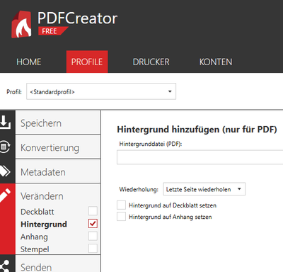

Wissen Sie was der lifehack nicht kann: Briefpapier in den Hintergrund setzen, so als hätte man es darauf ausgedruckt. 😉
Nachricht 88 von 152
1523 Mal angesehen
falsch. PDF Creator kann Briefpapier.
