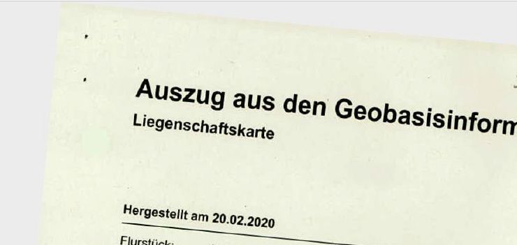

... hatte gerade einen 'witzigen' Effekt, allerdings nicht direkt zum Thema OCR und DUO, sondern 'nur' zum Thema Scannen.
Beim Scannen einer "Liegenschaftskarte" in Schwarz/Weiß gab es keine Probleme,
aber beim Scannen in Farbe wurde die gescannte Seite um geschätzt 20° im Uhrzeigersinn gedreht angezeigt obwohl das Blatt korrekt eingezogen wurde, auch bei mehreren Versuchen und trotz 'spielen' mit diversen Einstellungen des Treibers.
... mysteriös ...
Scanner: "Kodak ScanMate i1150"
Anschluss: USB
Schwarz/Weiß-Scan:
Farb-Scan:
Your choice:
1. It´s a bug.
2. It´s a feature.
Gab ja auch den Bug mit der fehlerhaften "OCR", wo Kopien komplett falsche Zahlen aufwiesen. Riesending, weil das keinem aufgefallen war und wohl auch alle digitalen Werke eines großen amerikanischen Bibliothek (war es nicht sogar die Nationalbibliothek?) betroffen war...
Es könnte hier tatsächlich aber auch gewollt sein. Ähnlich wie beim Versuch Farbkopien eines Gelscheines anzufertigen...
