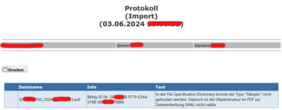

@Selina_Gottwald ,
ich habe mal 'spaßeshalber' in die bisher erstellten Importprotokolle geschaut und 2 nicht-valide E-Rechnungen  gefunden.
Ich frage mich jetzt, was mit den Belegen eigentlich passiert ist.
Muss ich da nochmal nacharbeiten ?
Vielleicht war es aber nur ein Test (mit einer Musterrechnung), an den ich mich nicht mehr erinnere
Erhält man während des Importvorgangs auch diese Meldungen, sodass man darauf reagieren kann ?
Ich werde auf jeden Fall mal nach der Beleg-ID suchen (und wahrscheinlich nicht finden 😉 )
Nachtrag:
... gesagt --> getan ...
Ich habe den Beleg jetzt im "Belege Online"-Papierkorb gefunden
Der Beleg sieht wie ein 'normaler' 2-seitiger Rechnungsbeleg aus, ist eine PDF-Datei, wird aber im Import-Protokoll als "E-Rechnung" bezeichnet.
Ich vermute, dass dieser Beleg nochmal auf einem anderen Weg hochgeladen und dann 'normal' verbucht wurde
... das wird sich aber noch klären ...
Nachtrag 2:
der Beleg ist verbucht, wurde aber aus unerfindlichen Gründen in einem völlig falschen Belege-Ordner abgelegt (falsches Jahr, falscher Monat, falscher Belegtyp, ...)
... aber egal, DUO und REWE interessieren sich nur für die Beleg-ID bzw. für den Beleglink. Alles Andere ist nur etwas für Ordnungsliebende 😉

danke, Frau @Selina_Gottwald, für diese 'Absichtserklärung'
Allerdings wissen wir nicht, ob, wie und wann dieses Vorhaben tatsächlich umgesetzt wird.
Dass im Importprotokoll immerhin steht, ob ein bestimmter, hochgeladener Beleg (E-Rechnung) valide oder nicht valide ist, ist schonmal lobenswert.
Aber ich habe immer noch 'Bauchschmerzen' bei E-Rechnungen, die als "nicht valide" identifiziert wurden.
Was passiert damit ?
Was muss mit diesen Belegen getan werden ?
... neu anfordern, 'reparieren', ignorieren, verbuchen ?
Verschwinden diese Belege in einem "Schwarzen Loch" oder landen sie evtl. als 'Fälschungen' trotzdem in der Primanota und leben 'unerkannt' weiter, nach dem Motto:
"Ist der Ruf erst ruiniert, lebt sich's völlig ungeniert" ?
Aus meiner Sicht wäre es sehr hilfreich, wenn beim Importvorgang bzw. beim Hochladen ggfs. sofort 'rote Lampen leuchten' würden, mit einem deutlichen Hinweis à la "Achtung: E-Rechnung ist invalide ! Bitte prüfen und ersetzen Sie ggfs. diese E-Rechnung !"
Da die Validierung ja bereits automatisch stattfindet und im Importprotokoll protokolliert wird, sollte doch eine Systemmeldung mit einem Hinweis auf den Fehler umsetzbar sein, oder ?
Apropos Muster-Belege:
Eigentlich wäre es auch sehr hilfreich, wenn die Datev nicht nur korrekte Rechnungsbelege, sondern auch nicht valide Belege, vor allem bei E-Rechnungen, zur Verfügung stellen würde, damit man auch mit fehlerhaften Belegen 'spielen' kann
