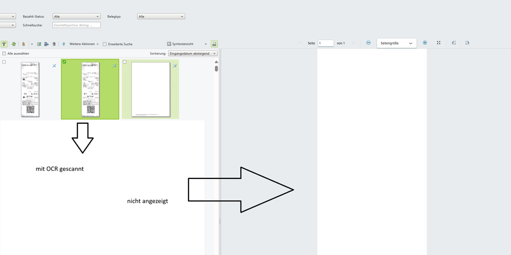

nach der Störung im letzten Jahr habe ich nun erneut ein Problem in DUO mit der Darstellung von Belegen, die mit OCR-Erkennung gescannt wurden.
Ich nutze seit langer Zeit unverändert die gleichen Scannereinstellungen. Seit gestern werden die Belege jedoch nicht mehr korrekt angezeigt, sobald die OCR-Erkennung aktiv ist. Testweise habe ich die OCR deaktiviert – dann werden die Belege wieder korrekt dargestellt.
Zur Info: die Belege werden im Modul "Belege" in der Miniaturansicht immer korrekt angezeigt. Außerdem werden Kassenbelege im Modul "Kassenbuch" ebenso korrekt angezeigt.
Das Problem besteht ebenso nach der Löschung der Browser-Daten. Ich arbeite mit Windows 11 und habe es auf Edge, Chrome, Firefox und Brave asuprobiert. In der Console von Edge werden einige Warnungen angezeigt, wenn das Problem entsteht (d.h. wenn ich auf eine Miniatur eines "Problem-Beleges" clicke)
Hat jemand von euch das gleiche Problem bemerkt?
Danke!
Stefano
Thread vom letzten Jahr: Gelöst: Datev Unternehmen online - Störung in der Belegvor... - DATEV-Community - 426378
Mit OCR: Beleg wir nicht angezeigt
Ohne OCR: Beleg wir angezeigt
Beleg wird nicht angezeigt.
Edge, Console: bei den Belegen, die nicht angzeigt werden, werden diese Warnings ausgepsrochen.

Ein Mandant von mir hat dasselbe Problem.
Die Belege werden rechts in der Übersicht korrekt angezeigt und die OCR liest auch alles korrekt aus. Nur die große Ansicht ist vollkommen weiß und nur die Kästchen der OCR-Erkennung sind sichtbar.
Wo liegt hier das Problem?

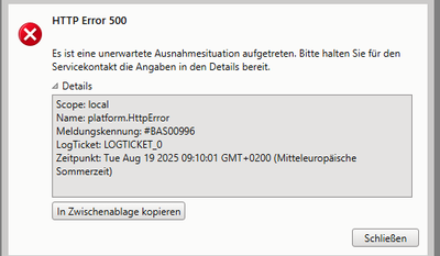

Bei mir sieht das Ganze so aus:
VerenaWied
Nachricht 8 von 20
1254 Mal angesehen
Hatte das gestern in einer DUO Schulung der Mandantin. Beim Aufrufen der Belegübersicht HTTP Error.
Anzeige der Belege ging Mal, Mal nicht.

Nur zur Info, ich erhalte keine Meldungen, es wird nur der weiße Beleg angezeigt.
Betriebssystem und Browser sind auf dem neuesten Stand:
  • Microsoft Edge ist auf dem neuesten Stand.
    Version 139.0.3405.102 (Offizielles Build) (64-Bit)
  • Windows 11 Version 24H2, Build 26100.4946, alle Updates bis August 2025 sind installiert (KB5063878)
Das Problem besteht weiterhin und hängt mit der OCR-Erkennung zusammen. Zurzeit muss ich die Belege, die ich noch in Papierform erhalte, ohne OCR-Erkennung scannen. Das ist insofern ungünstig, als dadurch keine lokale Indizierung für spätere Suchen erfolgt.

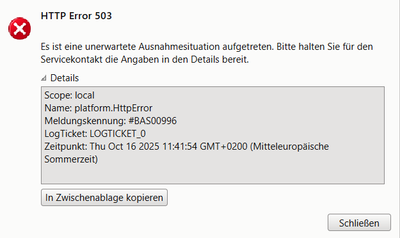

Wir haben das Problem auch in der Kanzlei und beim Mandanten mit #BAS00996:
Drei Browser probiert, Inkognito-Modus probiert, zwei Rechner. Problem bleibt.
