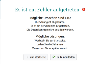

Eleonora
Nachricht 36 von 59
2662 Mal angesehen
wollte gerade die Lizenzen entziehen und neu zuordnen, das kam dabei raus

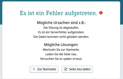

udokubatov
Nachricht 37 von 59
2661 Mal angesehen
Das sieht im Moment so aus, als wäre das zumindest die Lösung, um nicht warten zu müssen, bis die Logistik die ganzen Lizenzen wieder zurückgedreht hat.
Sieht hier im Moment auch so aus, als würde das helfen einmal in der Lizenzverwaltung online die Lizenzen wegzunehmen und neu zuzuordnen.
Wobei ich nicht alle Mitarbeiter bearbeiten konnte und jetzt kommt das hier beim Aufruf der Lizenzverwaltung:

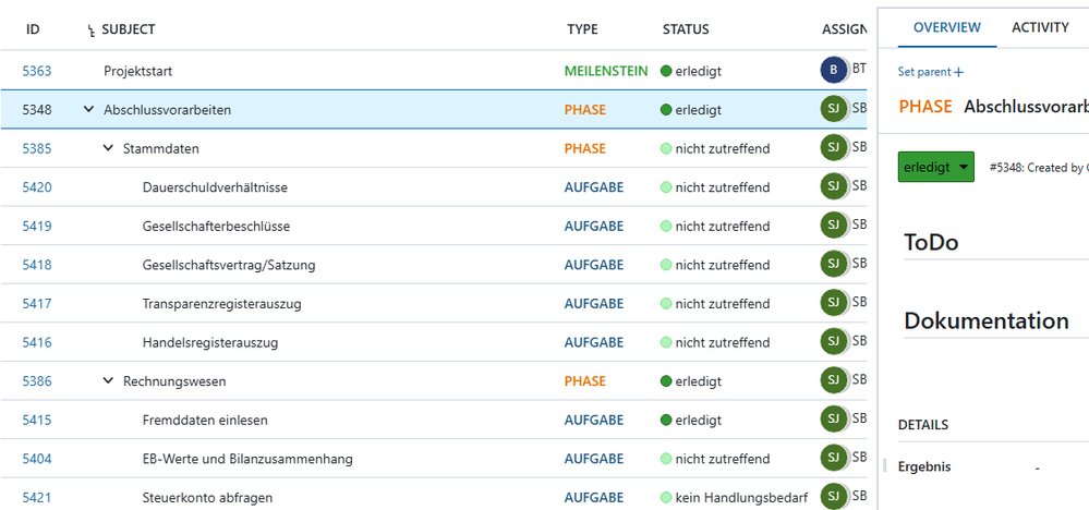

cwes
Nachricht 40 von 59
2569 Mal angesehen
@Eleonora  schrieb:
zusätzlich fällt bei uns auch noch ProCheck aus
Was macht das nochmal? Ungefähr sowas hier?
Eleonora
Nachricht 41 von 59
2525 Mal angesehen
so ungefähr
