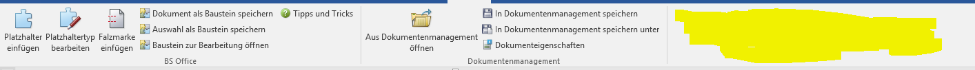

Aber eigentlich wäre das ganz einfach (Vorlagenverwaltung und andere DATEV Plattform-Programme) :
Da die Vorlagenverwaltung nach meinem Kenntnisstand zur Produktfamilie der "DMS" gehört und dort schon alle möglichen Platzhalter vorhanden sind, sollte es doch ähnlich einfach wie bei der E-Mail-Vorlage möglich sein:
  • über Word mit den Platzhaltern und unserer Wunschtextvorlage inkl. Signatur den Text erstellen
  • alles markieren / in die Zwischenablage kopieren
  • dann in das Fenster zur digitalen Kommunikation einfügen
schnell, einfach und ohne großen Aufwand aber großen Nutzen bei uns StB!
Und wenn wir dann noch den Entwurf (der digitalen Kommunikation mit der Finanzverwaltung) als Link in der DMS speichern könnten, hätten wir auch den kleinen work-flow der DMS, so dass der SB die Nachricht an die Finanzverwaltung erstellen/vorbereiten kann und dann zum versenden über "Weiterleiten" an den unterzeichnenden StB weiterleiten kann. Wenn es dann noch eine Schnittstelle zu PFB, EO und Meine Steuern gäbe, wäre der Prozess wahrscheinlich perfekt.
Dafür müssten aber mehrere DATEV Abteilungen agil/produktiv/zielführend zusammenarbeiten bzw. das zentrale Anforderungsmanagement dass ja über Kenntnisse und Fähigkeiten der verschiedenen DATEV Programme verfügen sollte, den Nutzen für uns StB erkennen und so eine sinnvolle Zusammenarbeit fördern.
Ich bin mir sogar sicher, dass die DMS-Abteilung das bis zu dem obigen zweiten Punkt schnell bereitstellen könnte, aber danach wird das alles wohl eher schwierig!
Und was auch noch fehlt: Checkboxen für das Anhaken mehrerer Bescheide (z. B. KSt und GewSt oder nach einer BP mehrere Jahre). Und hier müsste dann der Programmierer den obigen Text mehrfach kopieren und gleichzeitig alle Einsprüche mit dem gleichen Text an das FA senden und die Einsprüche in der DMS zum Auftrag speichern.
Dafür müssten aber das zentrale Anforderungsmanagement einen Überblick über alle DATEV Programme haben und die relativ einfache Anforderung in eine User Story formulieren (bzw. hier kopieren) und an die PO verteilen und denen Vorgaben (auch zur zeitlichen Umsetzung: gestern) machen. Im Wesentlichen: copy and paste
Und immer wieder die gleiche Bitte im Interesse der Anwender: arbeitet produktübergreifend, prozessorientiert und medienbruchfrei zusammen und nicht nebeneinander. Ihr benötigt einen DATEV Prozessmanager (Expedition Zukunft DATEV Eigenorganisation der etwas andere Weg = Weiterentwicklung) man könnte ihn auch DATEV-Integrationsbeauftragter nennen, der hat einen ähnlichen Job: Menschen zusammenbringen und ihnen den richtigen Weg zu zeigen und ist Ansprechpartner für alle Ressorts und kümmert sich (ist somit deutlich mehr als das stille zentrale Anforderungsmanagement der DATEV) auch um abgelehnte nicht bearbeitete Ideen. Liebe DATEV: bitte helft uns heute bei der Organisation unserer Kanzleien!
Gruß Ralf Blum

Hallo Herr Blum,
wäre dann nicht ein Button / Icon in der Menüleiste von word sinnvoll, in der ich das mithilfe der Vorlagenverwaltung erzeugte word Dokument als Einspruch oder sonstige Nachricht etc. an die Finanzverwaltung senden kann? So wie man früher einen Fax Client einbinden konnte?
Viele Grüße und einen schönen Feierabend

Hallo Frau Wolf,
wir machen das zur Zeit wie folgt:
  • Einfache Einspruche (wenige Absätze) wird der Einspruchstext im Programm der DATEV "elektronische Einsprüche" selbst geschrieben. Und für dieses Fall hilft obiges "copy and paste" aus der Vorlagenverwaltung (auch bei einer E-Mail aus der Vorlagenverwaltung werden in Word [das sehen wir als Anwender gar nicht] verwendet um die Platzhalter zu füllen und dann in die E-Mail per copy and paste aus Word hineinkopiert [wir merken das nicht]). Wir würden uns dafür eine Vorlage E1 erstellen.
  • Komplexere Einsprüche mit viel Text und ggf. Bildern/Organigramme erstellen wir in Word, speichern diese in der DMS und hängen die Word-Datei dann über das Programm "elektronische Einsprüche" als PDF-Anlage bei. Hier für würden wir eine zweite "Vorlage" E2 in der Vorlagenverwaltung erstellen mit einem Text  wie z. B. "[...] in der Anlage erhalten Sie unseren Einspruch [...]. Und hier könnte Ihr Button oben helfen die Erzeugung der PDF und das automatische Anhängen an den "elektronischen Einspruch" zu vereinfachen.
Aus meiner ganz persönlichen Sicht wäre aber im ersten Schritt die Anbindung an die Vorlagenverwaltung mit "copy and paste" (in jüngeren Jahren [da hatte ich noch mehr Elan] hätte ich selbst in Word-Basic ein Makros geschrieben; wäre in wenigen Stunden erledigt gewesen) der erste, kleine zwischen mehreren DATEV Programmen verbindende, sinnvolle Schritt uns Anwender zu helfen. Wenn ich unterstelle, dass die Vorlagenverwaltung im Bauch auch schon "Open XML" Vorlagen d. h. auch Office 365 (Browser-Version) unterstütz, könnten wir unsere Vorlagen höchstwahrscheinlich auch bei einer DATEV Cloud-Vorlagenverwaltung  (irgendwann wahrscheinliche nur noch im Browser) weiter verwenden.
Für diesen obigen ersten Schritt müssten aber mehrere DATEV Abteilungen zusammenarbeiten. Und dies fällt der DATEV leider sehr schwer, da verbindende Elemente (roter Faden) leider fehlen (der DATEV Prozessmanager bzw. siehe auch: Der Spock des Trauschiffes DATEV-Cloud) und von der Geschäftsleitung/Vorstand hier niemand Vorgaben (zumindest sind keine erkennbar) macht.
Die super Luxusvariante wäre dann noch der von Ihnen vorgeschlagene Button in Word. Aber dazu sind die Mauern zwischen den DATEV Silos (oder indischen DATEV-Kasten) wahrscheinlich zu hoch und zu undurchlässig.
Wenn Sie sich obigen Verlauf der Beiträge hier ansehen, können Sie erkennen, dass man meine Vorschläge oft einfach ignoriert! Kein DATEV Mitarbeiter ist auf meine Vorschläge eingegangen (muss auch keiner) bzw. hat Fragen oder Anmerkungen beantwortet. Einfach: ignorieren! Weiteres Beispiel:  Ideas: Rechnungsfreigabeprozess (um es zu verstehen sollten Sie alle meine Beiträge dort lesen).
Ich gebe aber so schnell nicht auf, um die Produkte unsere DATEV besser zu machen. Deshalb bin ich auch ein Fan von DATEV Ideas (auch wenn sich nicht viel tut = auch Aufgabe der Geschäftsleitung/Vorstand und Vertreterrat = Kritikorgan der DATEV).
Und immer wieder die gleiche Bitte im Interesse der Anwender: arbeitet produktübergreifend, prozessorientiert und medienbruchfrei zusammen und nicht nebeneinander. Ihr benötigt einen DATEV Prozessmanager (Expedition Zukunft DATEV Eigenorganisation der etwas andere Weg = Weiterentwicklung) man könnte ihn auch DATEV-Integrationsbeauftragter (Der Spock des Trauschiffes DATEV-Cloud) nennen, der hat einen ähnlichen Job: Menschen zusammenbringen und ihnen den richtigen Weg zu zeigen und ist Ansprechpartner für alle Ressorts und kümmert sich (ist somit deutlich mehr als das stille zentrale Anforderungsmanagement der DATEV) auch um abgelehnte nicht bearbeitete Ideen. Liebe DATEV: bitte helft uns heute bei der Organisation unserer Kanzleien!
