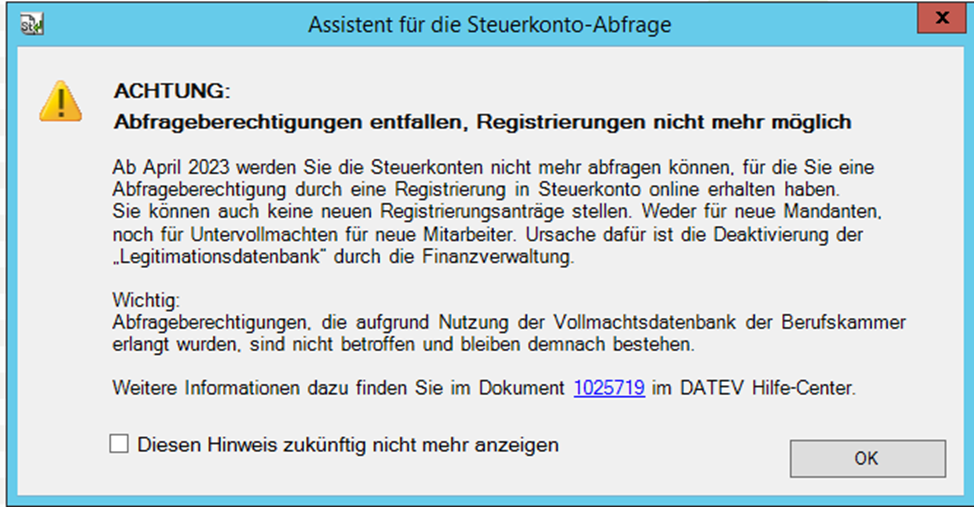

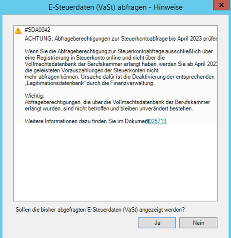

Nachricht 11 von 33
3917 Mal angesehen
Hallo Frau Zoch,
schade, dass das noch nicht geklappt hat. Seit der Installation der neuen Programmversionen werden wir nun also drei Monate mit diesen Meldungen versorgt:
Ist zwar abschaltbar, das löst aber das Problem der fehlenden programmseitigen Unterstützung für die Massenänderung nicht.
... und das wird vermutlich unabschaltbar drei Monate bei jeder Übertragung angezeigt. So viel Text als Hinweismeldung verhindert, dass man eine eventuelle Änderung des Hinweises bemerkt

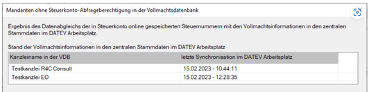

das Kapitel 4.1.2 Ausblick im Dokument << Deaktivierung der Legitimationsdatenbank durch Finanzverwaltung im April 2023: Folgen für die Steuerkontoabfrage >> (Dok.-Nr.: 1025719) ist seit heute aktualisiert.
Darin wird die geplante technische Unterstützung im Programm Steuerkonto online zum Datenabgleich mit der VDB (mit der Steuerkonto-Version am 23.02.2023) beschrieben - hier der Auszug aus dem Dokument:
4.1.2 Ausblick
Wir arbeiten aktuell an folgender technischen Unterstützung im Programm Steuerkonto online zum Datenabgleich mit der Vollmachtsdatenbank (VDB):
  • Wir stellen in Steuerkonto online eine Funktion bereit, mit der Sie eine Liste mit den Mandanten/Steuernummern erzeugen können, die KEINE Abfrageberechtigung des Steuerkontos in der VDB haben.
  • Bei den auf der Liste aufgeführten Mandanten mit einer Verknüpfung zu einem zentralen Mandanten können Sie das zentrale Mandat öffnen und eine neue Vollmacht anlegen oder eine bestehende ändern.
  • Für die Erzeugung dieser Liste bzw. den Abgleich der Mandanten/Steuernummern in Steuerkonto online mit denen der VDB, nutzen wir die Übersicht Vollmachtsinformationen im DATEV Arbeitsplatz (Unsere Kanzlei | Mandanteninformationen).
  • Die Auslieferung dieser technischen Unterstützung ist geplant mit Steuerkonto online V 4.43 (Service-Release: 23.02.2023).
Sobald weitere Details vorliegen, werden diese ebenfalls an dieser Stelle kommuniziert.

hier der aktuelle Stand bzw. die Antworten auf die drei beschriebenen Situationen:
1.
„…dass auch alle inaktiven Mandate mit aufgeführt werden … Verbesserung kommen?… Eine extra Spalte mit dem Mandantenstatus "aktiv/inaktiv…“; (Fränze Paruschkevitz; 27.02.2023 09:13):
Die Fachentwicklung Steuerkonto online prüft bereits, ob eine solche „Spalte“ ergänzt werden kann; Ziel ist, dass wir noch diese Woche entscheiden, ob und ggf. wann diese „Verbesserung“ ausgeliefert wird.
2.
„…In dieser Liste werden auch alle Mandate aufgeführt, die bereits über die Vollmachtsdatenbank registiert sind … Könnte hier nicht auch eine Möglichkeit geschaffen werden, sich nur alle Mandate anzeigen zu lassen, die bis jetzt noch NICHT über die Vollmachtsdatenbank laufen? …“ (Simone Kern 27.02.2023 15:03):
Der Ergebnisdialog <<Mandanten ohne Steuerkonto-Abfrageberechtigung in der Vollmachtsdatenbank>>…
… listet Ihnen die Steuernummern aus Steuerkonto online (in der Registerkarte Registrierungen Steuerkonto) auf, für die keine Abfrageberechtigung gemäß der Vollmachtsinformationen in den zentralen Stammdaten besteht.
Gründe für die Anzeige eines Mandanten / einer Steuernummer in diesem Ergebnisdialog können z.B. sein:
  • die VDB / die Vollmacht wurde für diesen Mandanten nicht genutzt
    Lösung: Sofern die VDB für dieses Mandat genutzt werden kann und soll, Vollmacht einholen, einpflegen und übermitteln (Hilfe-Center <<Neue Vollmacht anlegen>>; Dok.-Nr.: 1000067)
  • es werden Mandanten angezeigt, obwohl Sie bereits eine Vollmacht für diesen Mandanten eingepflegt und eine Berechtigung zum Steuerkontoabruf für diesen Mandanten haben.
    Ursache / Lösung: Relevant ist bzw. abgeprüft wird die Steuernummer – d.h. in diesen Fällen sollte Ihnen bei dem/den Mandanten im Ergebnisdialog eine andere Steuernummer als in der VDB erfasst / berechtigt angezeigt werden.
    Ggf. muß diese „weitere“ Steuernummer aus dem Ergebnisdialog in der Vollmacht des Mandanten in der VDB ergänzt / übermittelt werden.
3.
„…Es scheint so, als müsste erst irgendeine Synchronisation stattfinden. Kann man so etwas irgendwo anstoßen?...“ (kari2; 27.02.2023 15:03):
Der Ergebnisdialog <<Mandanten ohne Steuerkonto-Abfrageberechtigung in der Vollmachtsdatenbank>> liefert Ihnen auch die Information „letzte Synchronisation im DATEV Arbeitsplatz“ (s.o. Abbildung unter 2.).
Ursache/Lösung: fehlende Synchronisation?; Hilfe-Center <<Anzeige der Vollmachten in der Schnellinfo Stammdaten aktualisieren>> (Dok.-Nr.: 1000065)
