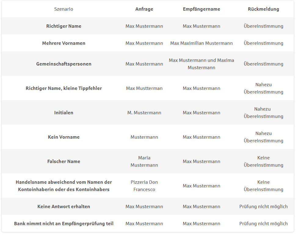

martin65
Nachricht 7 von 13
653 Mal angesehen
So läuft das Prüfschema bei der Sparkasse (KSK Köln)
mjsapxrwswxöa
Nachricht 8 von 13
640 Mal angesehen
Hallo &
vielen, lieben Dank Martin!
Dann werden sich Hacker also Fall 2 und 3 näher anschauen und sich zu Gemeinschaftspersonen zusammenschließen. Da kommt Freude auf 🤣!
VoP ist also schon Quantentechnik, wo es mehr als 0 und 1 gibt. Das ist ja lustig.
Dann muss ich also im Zweifel meinen Geschäftspartnern mitteilen, welchen Teil man aus der ganzen Bezeichnung herauslassen kann, damit die Überweisung dennoch grün wird?
Lustig!
sonnige Grüüüüüüüüüüüüüüüüüüüüüße
