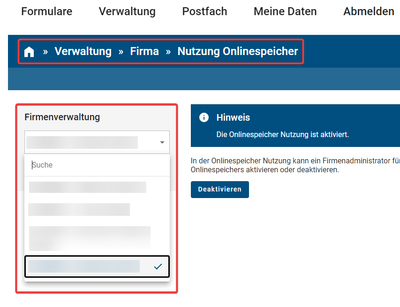

Wir versuchen seit 30.01. das SV-Meldeportal zum Laufen zu bekommen.
Bisher mit endlos viel Geduld, die geht uns aber so ganz langsam aus.
Das Problem ist eine Fehlermeldung, dass der Online-Speicher für die Mandanten nicht aktiv sei (Multi-Mandanten-Version). Leider finden wir nirgends die Stelle, um den Online-Speicher zu aktivieren.
Weiß jemand, wo das gemacht werden muss?
Mails an die Hotline bleiben unbeantwortet. Die telefonische Hotline sagt Rückrufe zu, richtig toll, mit KI für ganz bestimmte Zeitfenster. Wow, dachte ich, coole Lösung und sitz am nächsten Tag morgens früh um 7.05 am PC. Was nicht kommt ist der Rückruf. Dreimal schon das Spiel für unterschiedliche Tageszeiten.
Das macht mich fassungslos. Da sitzt man wirklich völlig machtlos da.
Und jetzt ist es passiert. Ich muss eine Meldung abgeben und bekomm die nicht mehr gesendet.
Das kann doch irgendwie alles nicht wahr sein ...

Der Online-Speicher wird nur bei den Mandanten aktiviert, die sich auch selber im SV-Meldeportal registriert haben, da nur sie selber den Online-Speicher verwalten können. Die Verwaltung des Speichers durch die Kanzlei für die Mandanten ist nicht möglich.
Sie können aber trotzdem Meldungen für die betroffenen Mandanten abgeben und versenden. Hierbei müssen Sie nur beachten die gesendeten Meldungen und eventuelle Rückmeldungen innerhalb von 30 Tagen herunterzuladen, da diese sonst gelöscht werden.
Wenn sich eine Meldung nicht versenden lässt, dann sind irgendwelche Daten im Formular nicht richtig ausgefüllt oder fehlen, das wird Ihnen aber angezeigt wenn Sie auf "Eingaben prüfen" (oder so ähnlich), neben dem Sendebutton, klicken.
Doch, an der Stelle, die @pogo angegeben hat, ist dies auch für die Mandanten aktivierbar. Man muss dies nur für jeden einzelnen Mandanten machen. Eine übergreifende Aktivierung habe ich bisher noch nicht gefunden.
NACHTRAG:
Wenn sich die Mdt. selbst registriert haben, müssen diese den Onlinespeicher aktivieren. Wenn aber nur der StB den Zugang hat, kann dieser die Aktivierung vornehmen.

@Uwe_Lutz Danke für die Richtigstellung. Habe es gleich mal bei meinem Fall getestet und hat wunderbar funktioniert.
Bisher hatte ich das immer anders verstanden und war deshalb über den Punkt auch noch nicht drin gewesen.
Allerdings muss man in der Kanzlei als Firmenadministrator angelegt sein, damit die Funktion sichtbar ist.

Ein Lob auf die Schwarmintelligenz. Datev-Community schlägt die ITSG-Hotline.
Habe Eure Anleitungen an meinen GF weitergegeben, kurze Videoschalte hier. Es hat geklappt, die Online-Speicher sind jetzt aktiv für alle Mandanten 😅

Hey, können bei euch auch alle eingeloggten Mitarbeiter unabhängig von den Admin-Rechten den online-Speicher aktivieren oder deaktivieren? Müsste ja nach der nicht vorhandenen Rechtevergabe dann so sein, oder? Zuerst ging es nur beim Admin, nun auch bei zwei Kollegen. Vielleicht hat die ITSG auch was geändert...
Nachricht 270 von 308
1967 Mal angesehen
Was kann ich tun, wenn unter Verwaltung > Mitarbeiter 1 Mandant in der Liste nicht auftaucht? Alle anderen aber schon? Der online Speicher ist's nicht, weil er auch bei dort aufgelisteten Mandanten deaktiviert ist.
Wo fehlt der berühmte Haken? 😬
